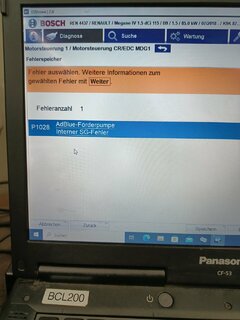

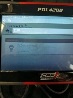

Anbei mal 3 Bilder, da versagt die Bosch esitronic am Megane 4. Ganz schön traurig, wenn man bedenkt was das kostet. Alle 3 sind originale aktuelle Geräte...
Blöd, wenn man nur den einen hat und am völlig falschen Ende sucht!
