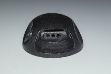

Wir haben unseren Duster im Mai 2016 gekauft. Nun versuche ich schon seit geraumer Zeit, die Wischwasserdüsen auf der Motorhaube für die Frontscheibe nachzujustieren. Die Düsen sollen alle etwas höher auf die Frontscheibe spritzen, als sie es jetzt tun.

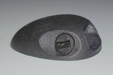

Es sind die auf den Fotos ersichtlichen Düsen am Duster verbaut. Ich habe es mit einem kleinen Schlitzschraubendreher versucht, an der Seite die Düsen etwas höher zu stellen - keine Chance, es verändert sich nichts und mit allzu großer Gewalt wollte ich nicht angreifen.
Was gibt es hier für einen Trick, um die Düsen höher oder tiefer zu stellen?
Wenn alle Stränge reißen, kaufe ich die originalen Fächerdüsen zum Nachrüsten. Die scheinen das Wasser zumindest besser auf der Frontscheibe zu verteilen.

Dann werde ich es wohl noch einmal mit dem Schlitzschraubendreher versuchen und gleichzeitig mal mit der Nadel von vorn an den Düsen nachhelfen. Irgendwann sollte sich das Ding dann wohl auf- oder abwärts bewegen.
@Helmut2
Die Nadel ist natürlich als alte Methode auch mir gut bekannt (bei den üblichen kugelförmigen Spritzdüsen) aber wie hier schon geschrieben, lassen sich diese Dreier-Düsen nur nach oben oder unten verstellen (wenn sie sich dann irgendwann tatsächlich bewegen würden). Allein mit der Nadel wird das leider nichts, ist viel zu schwergängig. Dabei würde man diese günstige Plastiklösung mit Sicherheit zerstören bzw. einen Trichter daraus machen.

Es ist doch verständlich, dass sich diese Düse schwer verstellen lässt, denke ich mal. Niemand will doch, dass sie sich zB während der Fahrt über hoppeliges Pflaster selbst verstellt, weil sie zu leichtgägig ist.
Mit dem Schraubendreher in den Schlitz und gleichzeig mit einer Nadel (dicker als ne übliche Stecknadel, lieber etwas das noch gerade eben in ein Loch passt und dabei schön lang ist wegen der Hebelwirkung) helfen, dann sollte sich die Düse bewegen.

Zur Erleichterung des Einstellens kann man etwas Kunststoffpflegemittel oder Silikonspray in die Fugen
der Wascherdüsen eintropfen.
Das verbessert die Beweglichkeit ungemein....
(Ballistol geht auch!)
Ballistol ist super hierfür geeignet.

Wenn sich die Düsen selbst nicht verstellen lassen, Düse leicht raushebeln und zwischen Blech und Düse vorne etwas unterlegen.
