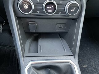

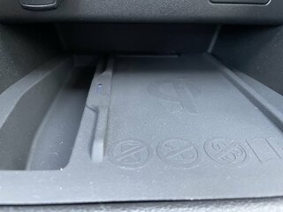

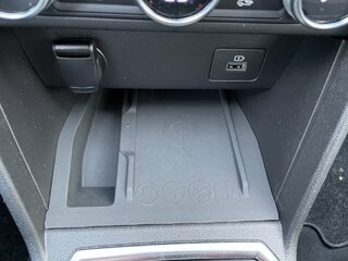

Habe im Anschluss jedoch gemerkt, dass wenn man das Handy so festhält, das unten ein Finger breit Platz ist, dass es dann normal lädt. Werde das morgen nochmal auf ner längeren Strecke ausprobieren indem ich da mal was dazwischen lege als Platzhalter, damit es nicht bis hinten durch rutscht, sondern eben nen Finger breit weiter raus schaut. Kann auch gerne morgen mal Bilder machen. (Falls es irgendwen interessiert xD)
Morgen, ja die Wireless Ladestation habe ich mir auch einbauen lassen. Ich hatte das Problem das die Hülle zu dick war und es deswegen nicht laden konnte. Was mir aber aufgefallen ist, das Handy wird sehr warm bis heiß beim laden.
So, habe es jetzt gestern und heute mal ausprobiert indem ich ein kleines Gummiteil dorthin gelegt habe ans Ende. Damit funktioniert es so wie es soll, solange das Handy an der linken Seite anliegt. Allerdings rutscht das Handy jetzt bei Linkskurven manchmal auf die rechte Seite und lädt wieder nicht, da muss ich also auch noch einen kleinen Abstandshalter suchen.
Ist weiß Gott nicht elegant gelöst, aber anders gehts mit den Modellen iPhone 12 / 12Pro wohl nicht. :/
Werde nächste Woche evtl. Mal die Möglichkeit haben das ganze mit dem 12Pro Max zu testen. Da das etwas größer ist habe ich die Hoffnung dass dieses Modell keine Probleme bereitet. Ich berichte dann mal. :)

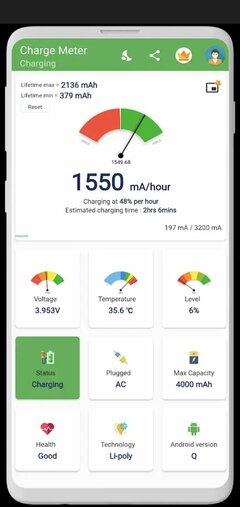

Ich habe für mein Galaxy S10+ nun eine Lösung gefunden. Mit einer Akku App habe ich den Ladestrom überwacht und so lange probiert, bis ich den max. stabilen Ladestrom hatte. Bei mir am linken Anschlag, dort wo die LED sitzt und ein kleines Stück von unten.

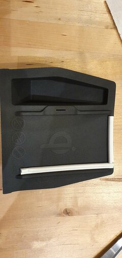

Wenn man die Schale ab nimmt, sieht man auch, das das QI Feld nicht mittig unter der Schale ist, sondern Links bündig.

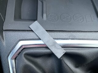

Ich habe diese Position nun ein mal zum Testen mit Türdichtstreifen fixiert.
Langfristig werde ich mal welche in schwarz besorgen.
Und sollte mal ein neues Phone her, kann man es wieder anpassen...
Zwar nicht optimal, aber funktioniert.

Das verbaute Pad lädt im QI Schnelllademodus, und trotz laufender Musik, Navigation, Radarwarner & Co. lädt es durchschnittlich mit ca. 900mAh.
