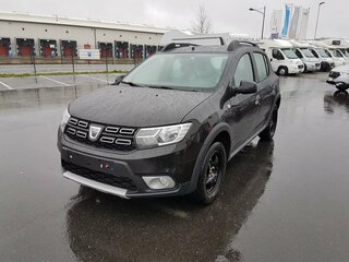

Hurra, mein neuer Sandero Stapway II Celebrations ist endlich da
Bestellt am 27.07.2018
Gekommen am 07.12.2018.
Montag werden die Reifen umgezogen und Anhängerkupplung angebaut.
Der Brief soll am Dienstag kommen und wird dann angemeldet.20181207_115247.jpg

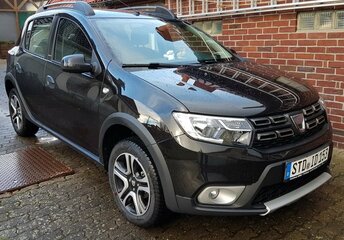

Unser neuer ist fertig und angemeldet! Gestern wurde bei meinem neuen Sandero Stepway die Winterreifen auf die Serienmäßigen Stahlfelgen montiert und die Serienbereifung (Sommerreifen) auf neue Alufelgen. Die Reifen haben keine RDKS-Ventile (aktiv) mehr. Sie hat ein indirektes (passives) RDKS-System. Also Geld gespart!20181210_144642.jpg
Die abnehmbare Anhängekupplung habe ich selbst montiert. Der schwierigste Punkt war die Demontage des Stossfängers und zwar die versteckten Halteklammern links und rechts. Aber ich habe Sie ohne einnes zu brechen gut aushebeln können.
