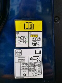

könntest du den RDKS Aufkleber bitte mal hier ins Forum kopieren?
So war der Aufkleber im Anhang der Email, siehe PDF.
Kann gleich mal nen richtiges Foto machen.
So... bitte sehr, ...wobei dieser Aufkleber an sich nicht erklärt ob nun ein aktives oder passives RDKS verbaut ist.IMG_20191011_170433.jpg
ist doch ganz einfach, steht doch so auch in der Bedienungsanleitung, ist der oberer Aufkleber vorhanden, passives System (indirekt), keine Ventilsensoren im Reifen.
Kein Aufkleber, ein aktives System (direkt) über die Ventilsensoren!
