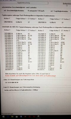

Hallo liebe Daciagemeinde,
lange Diskussionen um zugelassene Reifengrößen.
Habe den TÜV Prüfer meiner Vertrauenswerkstatt gefragt.
Hier das Ergebnis von seinem Bildschirm abfotografiert.
Genauer gings leider nicht.
So jetzt kann, wer will, sich das passende raussuchen.
Ich führe dieses "Dokument" zu den Fahrzeugpapieren mit.
Falls mal Diskussionen mit den freundlichen Helfern aufkommt, was ich noch nie erlebt habe.
Gute fahrt und bleibt gesund!
