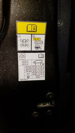

Jetzt aber nochmal eine Frage, ich bin jetzt überrascht davon, dass unser Dacia doch so einen Reifendruck Sensor hat - siehe Foto des Aufklebers an der Türe - ich kann doch die Felgen trotzdem benutzen oder ?

Naja ich habe die Felgen und Räder zum Ummontieren in unsere Werkstatt vor Ort gebracht, der Mechaniker behauptet, dass wir die speziellen Ventile benötigen.
Ich habe jetzt konkret beim Dacia Autohaus angefragt, wo das Auto herkommt.
Du hattest recht. Danke nochmals, ohne dein Veto hätten wir seine Auskunft geglaubt. Der Schrauber hat jetzt bei Renault selbst nochmals nachgefragt: inaktives RDKS ist richtig, angeblich aber erst seit 2018.
Räder sind drauf.
Merci :clap:
Räder sind drauf.
Merci :clap:
schon seit 2017
