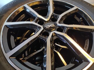

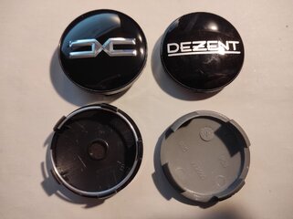

Meine waren heute in der Post. Hat 13 Tage gedauert.
Die Deckel sind allerdings etwa 4,5mm höher als die Originalen, bei der TN finde ich aber nicht, dass sie zu weit überstehen.
Unten bei den Bewertungen ist ein Foto von der Original Dacia Felge, da sieht das nicht so gut aus weil da die Felgenfront eher flach ist.
https://ae01.alicdn.com/kf/A14b4476b0a124a7ab573e4af6d6068c03.jpg
Als Vergleich links die Chinadeckel und rechts die originalen.

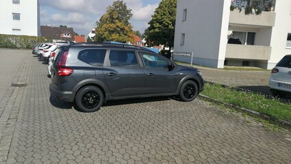

Ich hab's auch hinter mir, 808€ mit Hankook Reifen und Radschrauben.
Habe bei Reifen Schatz bestellt.
Kamen innerhalb von drei Tagen direkt von Alutec.
AUTEC TALLIN SCHWARZ 6,5X16 ET40 LK4/100 DACIA JOGGER DJF 8212 AFI, MONTIERT / AUSGEWUCHTET MIT
