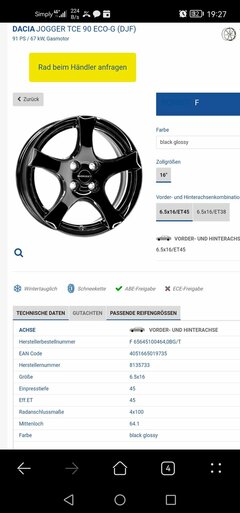

Auf der suche nach Winterräder mit Alufelge wurde mir die Felge "Alufelge 16 Zoll Borbet F black glossy" angeboten. Mehr wurde mir vom Händler nicht geschrieben. Kann ich die fahren. Ich habe im Internet keine eindeutige Antwort bzw. Jogger gefunden und würde mich freuen hier Antwort zu bekommen. Ich bin auf diesem Gebiet nichtwissend bzw. Laie möchte aber keinen Fehler machen.
Vielen Dank an die Fachleute unter euch für eine Antwort.
Lt dem Konfigurator von Borbet haben diese eine ABE für den Jogger 8212/AFI Screenshot_20221001_192713_com.huawei.browser.jpg

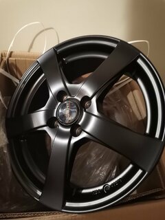

Heute hat der Bote endlich geklingelt :dance:
16er Dezent RE dark matt
Müssen nur noch die Winterschlappen ankommen, dann wird einmal durchgetauscht

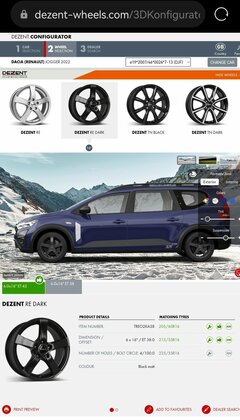

Kann mir noch jemand die ET nennen? Ihr holt euch alle Felgen mit 45, hab ich das richtig gesehen?
Danke für die Infos.
Das hängt immer von der Freigabe/ABE der Felge ab. Die Dezent RE oben gibt es in 38 und 45 und hat bei beiden eine Freigabe, nur die verwendbaren Reifendimensionen sind unterschiedlich.
Auf die 38er darfst du keine 225er aufziehen, auf die 45er schon.
