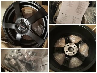

Ich wollte gerade meine Dezent Dark TN montieren, dabei fiel mir auf, dass die Schrauben der Originalfelge eine Schaftlänge von 23mm haben, die Dezent benötigt aber eine Länge von 26mm
Man hat sonst nur etwa 4-5 Gewindegänge in der Nabe drin, was zu wenig ist. Hab gerade bei RSU angerufen, die extra Schrauben mit Schaftlänge 26mm hätten in diesem Fall mitgeschickt werden sollen.
Laut dem Mitarbeiter werden mir die Schrauben nachgeschickt. Hoffe mal das klappt....
Nur als Warnhinweis falls noch jemand anders keine Schrauben dazu bekommen hat:
Man kann das Rad damit vermeintlich sicher festschrauben, im Extremfall besteht aber die Gefahr, dass es abreißt.

Leg bitte mal beide Schraubenarten nebeneinander wenn sie da sind.
Ich erwarte in den nächsten Tagen ebenfalls meine Dezent TN Felgen, bestellt bei reifen.com.
Dort wurde nach der Bestellung von einem Mitarbeiter direkt ein Satz neue Schrauben M12x1,5 mit Länge 26mm dazugepackt. Das dürfte also schon seine Richtigkeit haben mit den längeren Schrauben.
Damit man sieht, wie 3mm Unterschied zwischen zwei Schrauben aussehen, kann ich das gerne machen. ;)

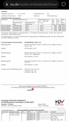

Das sagt dir die ABE: für die RE black sind es 105Nm für den Jogger (DJF)
Dort steht auch immer welches Befestigungsmaterial zu verwenden ist

Hallo, das ist ein tolles Gutachten für die Stahlfelgen, ich finde aber nirgendwo die Schaftlänge der Schrauben.
Kann jemand, der die Stahlfelgen für den Jogger hat, mal nachsehen oder messen? Danke vorab
