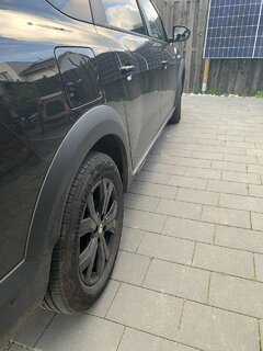

Ah ok, mein Problem war, dass ich gar nicht so recht verstanden habe, was mit der Anmerkung und „KMV“ gemeint war.
Mein Jogger sieht so aus wie im Anhang, das sollte also passen?^^

Ich muss mich hier selbst nochmal korrigieren. Ich habe eine 6x16 ET35, du eine 6,5x16 ET40. Hatte nicht gesehen, dass deine Felge breiter ist. Das heißt, deine Felge ist 1,27 cm breiter. Es gibt seit einiger Zeit die Vorgabe, dass die Felge nicht komplett über den Kotflügel / Radkasten rausstehen darf (es reicht wenn der Kotflügel / Radkasten die Felge an einer einzigen Stelle, meist von oben gesehen, abdeckt).
Auf den Fotos scheinen die Speichen auch etwas weiter nach außen zu stehen. Das in Kombination mit der Breite und der ET, wird wohl diese Auflage auf den Plan gerufen haben.
Was ich nicht verstehe: Den Jogger gibt es doch gar nicht mit unterschiedlichen Kotflügeln / Radkästen. Warum also die Auflage? Es sollte doch recht klar sein, ob es funktioniert oder nicht.
Rein rechnerisch denke ich allerdings, dass es keine Probleme geben sollte, da meine Felge komplett ohne eine solche Auflage zugelassen ist. Deine steht, wenn ich mich nicht verrechnet habe, 1mm weiter raus + ggf. die Speichen, was aber wenn dann glaube nicht viel ist.
Garantieren kann ich es dir allerdings nicht. Mein Jogger ist ja noch nicht da und dementsprechend sind die Felgen nicht montiert. ;-)
