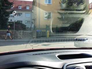

Seit 3 Wochen habe ich meinen neuen Dacia Sandero stepway, bin auch zufrieden mit ihm, aber ein kleines Problem habe ich, und zwar spiegelt die Windschutzscheibe sehr, das ich fast einen Unfall gebaut hätte weil sich alles sehr spiegelt, gibt es da Möglichkeiten was zu machen?

WAS spiegelt denn eigentlich?
Das Armaturenbrett in der Scheibe?
Ich mein, ich fahr nen Dokker und da spiegelt maximal Zeugs, was ich in der Ablage oben drin hab.
Wenn das Armaturenbrett spiegelt, entweder was drauf legen oder einfach 4 Wochen nicht pflegen. Dann ist es stumpf genug.

Also es spiegelt sich das komplette Armaturenbrett und was in der Anlage liegt natürlich auch, kein Öl oder so benutzt
Willkommen im Forum und viel Spaß mit dem neuen. Über das Spiegeln des Cockpits rege ich mich so etwa 2mal im Jahr hier im Forum auf. Und immer mit dem gleichen ....kein Ergebniss. Ist eben so weil die glatte Hartplastik mit glänzender Oberfläche sich eben in der Winschutzscheibe spiegelt. Mal ernsthaft. In manchen Ländern legen die Fahrer einem dunklen Textilbelag auf das Armaturenbrett. z.B. schwarzer Samt oder was auch geht ist Alcantara. Nachteil: Das Armaturenbrett heizt sich in der Sonne nochmer auf. Ich nehme mal an bei Dir schauts genauso aus.
dann besorg Dir irgend nen stumpfen dunklen Stoff. Nadelfilz, etc.
Schneid nen Deckchen zu und leg es aufs Armaturenbrett.
