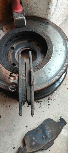

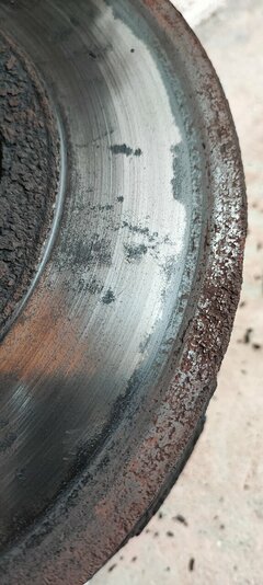

Da macht nicht unbedingt einer was falsch. Ich musste auch bei 28000 km Scheiben und Beläge wechseln. Nicht weil sie runter gefahren waren, sondern alles verrostet und eingefressen war. Da hilft auch Freifahren nichts mehr. Meine Fahrstrecke ist kleiner 7 km im Schnitt. Denke bei mir kamen zwei Sachen zusammen. Schlechte Qualität von Dacia und die sehr kurzen Fahrstrecken.
Ich habe jetzt ca 11.600km runter und meine Bremsen sehen aus wie neu, von daher etwas merkwürdig dass einige nichtmal 20.000km damit schaffen. Macht wohl einer was falsch... ;)
35000 Km, was mach ich falsch?
