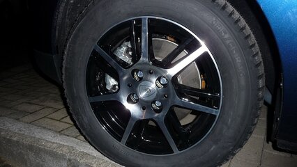

Ich habe für Komplettwinterräder auf Alufelge mit
4 Programmieren des Reifendrucksensor selbstanlernend 1ON132
4 CUB Reifendrucksensor mit Ventil aus Metall, universal RDE220
4 Winter-Komplettrad Aluett Typ 15 6,0x15 LK4/100 ET38 schwarz poliert mit Michelin Alpin A4 185/65 R15 88T M+S Winterreifen
699,-- Euro bezahlt. (Bei ATU - komplett am Auto montiert!)
Und so sehen die aus:
Da sind 450,-- Euronen Aufpreis für die Allwetterreifen einfach zu teuer.
