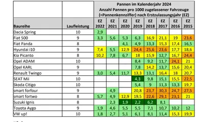

Heute auf der ADAC-Seite Pannenstatic gelesen. Da führt der Dacia Spring die Liste mit den meisten Pannen an. Verglichen wurden ausschließlich reine E-Fahrzeuge.
Jetzt hast du mir aber einen schönen Schrecken eingejagt!
Genau genommen schneidet der Dacia Spring sogar sehr positiv ab mit einer Kennziffer von 2,9.
Für Aussagekräftige Ergebnisse ist das Model aber noch nicht lange genug auf dem Markt.
Also eine Statistik zu verstehen kann auch in die Irre führen
Wenn man nicht bemerkt, dass die Liste alphabetisch sortiert ist, kann das tatsächlich in die Irre führen. :D:lol:
