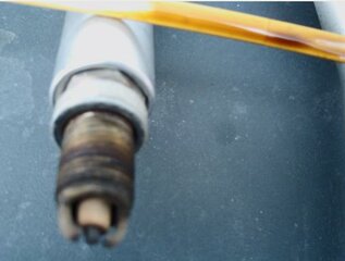

Den Ölwechsel mache ich generell bei all meinen Autos spätestens alle 10000 km,
Nach 10.000km auf Gas wirst du ein Öl ablassen, was optisch dem Neuzustand entspricht, da die Verbrennungsrückstände vom Benzin fehlen.
Auch die Kaltstartverdünnung des Motoröl ist durch die kurzen Umschaltzeiten auf Gas zu vernachlässigen, falls du nicht nur auf extremer Kurzstrecke unterwegs bist.
Bei meiner Jahreslaufleistung von reichlich 10.000km, wird die frische Füllung mit verabreicht, wenn ich das Fahrzeug vor der HU auf Mängel überprüfe.
Das ist das Öl und eine Kerze nach 20.000km. Ich hatte nach der Einfahrzeit nur den Filter gewechselt.
