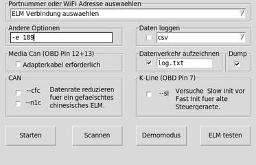

So wie du hier schreibst, solltest du eigentlich genug Erfahrungen mit der Software haben, um zu wissen das im Demonstrationsmodus wenn es keine Fahrzeug Verbindung gab, der jeweils kleinst mögliche Wert angezeigt wird.
So kann man sich auch Menüs von Steuergeräten anschauen, die in seinem Fahrzeug gar nicht verbaut sind. Diese nicht verbauten Steuergeräte kann man durch einen Eintrag in die Zeile "andere Optionen" aufrufen.
Zum Beispiel, um in den Menüs aller Steuergeräteversionen des Spring Electric zu recherchieren:
