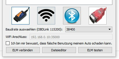

Ich habe einen Lodgy 2019 , hat jetzt 26.000 weg und Servicelampe ist an wegen Ölwechsel. Bei dem Modell geht das ausschalten nicht herkömmlich mit Gas & Bremse treten usw. Da ist das codiet. Habe mir ddt4all besorgt unter windows aber ich brauche noch einen Adapter für den Servicestecker (OBD Link com 1 )evtl. mit Kabel auf usb oder auf Wlan. Keine Ahnung ob es das gibt. Kennt da jemand ein Angebot oder einen Link?
