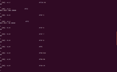

Welcher OBD2 Dongle für DDT4ALL?
error_question zählt die Kommandos, die mit einem ?-Zeichen antworten, also vom Interface nicht unterstützt werden.
Die Software überprüft vor jedem Verbindungsversuch, auch vor dem Elmtest, mit dem Befehl STPR, ob ein STN Chip basierendes Interface angeschlossen ist. Und mit dem Befehl STP 53, ob ein STN Interface mit 2 Can Modulen angeschlossen ist.
Da das OBDLINK SX ein STN Interface mit 1 Can Modul ist, ergibt die STP 53 Anfrage eine negative Antwort.
Beispiele für Interface mit 2 Can Modulen sind OBDLINK MX, ELS27 und Viaken VScan STN2120.
... und wie im @Norbii Terminal Ausgabe zu lesen ist, wird ein OBDLINK SX Interface normaler Weise auch nicht als ELM327 v1.3a sondern als ELM327 v1.4b von PyRen/ddt4all klassifiziert.
Wenn bei dir ELM327 v1.4b beim OBDLINK SX angezeigt wird, hast du bestimmt ein Firmware Update durchgeführt? Nach meinen Informationen kommen die SX noch mit alter Firmware und ELM327 v1.3a Kennung ab Werk.
Da ich mit einem Laptop arbeite habe ich keine Maus angeschlossen. Mit einer Maus lassen sich im Terminal die Textreihen scrollen.
Habe die error Meldungen angehängt.
Ich habe keinen Firmware Update am OBDLINK SX durchgeführt, führt der Update zu irgendwelche Probleme?
Sollte ich die alte Version wieder aufspielen?

Dein Interface funktioniert, was der eine Fehlereintrag bedeutet, ist erklärt. Also steht der problemlosen Verwendung nichts im Weg.

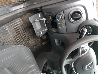

Welcher OBT2 Adapter ist für den Dokker der beste?
Übrigens befindet der OBD Anschluss sich unten im Sicherungsfach links vom Lenkrad.
Ich habe gelesen, dass der "OBDLink SX 425801 ScanTool USB: Professionelles OBD-II Scan Tool für Windows" recht tauglich sein soll?
hier noch der Link:
https://www.amazon.de/gp/product/B005ZWM0R4/ref=oh_aui_detailpage_o07_s00?ie=UTF8&psc=1
