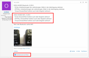

ich habe mich dort VOR dem Kauf bereits eingelesen. Leider hast du meinen Eintrag nur überflogen, schade. Jedenfalls fandst du damals das Kommentar toll und hast es sogar geliked...
Der Beitrag auf deinem Foto ist von 2018. Eine positive Bewertung sagt nichts darüber aus, aus welchem Grund die Bewertung abgegeben wurde.
