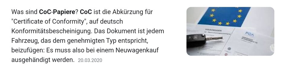

Da meine Winter auf Stahlfelgen sind. Schau ich gerade nach Alus. Jetzt wollte ich 17 Zoll nehmen. Bei Dacia angerufen. Die sagen nein auf ihrem nicht zulässig.
Allerdings sagt der Konfigurator auf der Seite es wäre ohne Eintragung nur mit der ABE zulässig.
Jetzt bin ich etwas verwirrt. Der TÜV meldet sich nicht und telefonisch könne man mir keine Auskunft geben
Weiß da jemand hier mehr ?

Was steht dazu im CoC Papier ?

Eben geschaut. In meiner Mappe sind keine CoC Papiere. Nachher erstmal wieder bei Dacia anrufen
Die müsste dein Händler dir mit dem Kfz-Brief u. Kfz-Schein gegeben haben.

"CoC ist die Abkürzung für "Certificate of Conformity", auf deutsch Konformitätsbescheinigung. Das Dokument ist jedem Fahrzeug, das dem genehmigten Typ entspricht, beizufügen: Es muss also bei einem Neuwagenkauf ausgehändigt werden. Der Hersteller weist damit nach, dass das Auto den Normen der EU entspricht, also eine EU-Typgenehmigung hat.
Auf deutschen CoC steht meist "EG-Übereinstimmungsbescheinigung","
(Zitat aus: CoC-Papiere: Warum man diese unbedingt aufheben sollte)
