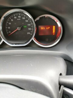

ich hab mir vor 3 Wochen einen Logan MCV II Bj. 2014 gebraucht gekauft, soweit so gut.
Im BC wird meiner Meinung nach alles korrekt Angezeigt, nur die Uhrzeit fehlt, stattdessen wird etwas, für mich nicht zu identifizierendes angezeigt, siehe Bild. Die Anzeige befindet sich zwischen Gesamtkilometer und Temperatur, bei langen Druck auf den "Hebel" blinkt die Anzeige, geändert werden kann aber nichts.
Diese Anzeige dient zum "Kalibrieren" des aktuellen Luftdrucks in den Reifen. Beispiel: Du fährst einen etwas höheren Luftdruck als die Originalvorgabe von Dacia, also 2,5 bar z.B dann musst du bei der Anzeige den Knopf solange drücken bis die Anzeige blinkt und den Knopf wieder loslassen. Der Druck wird nun abgespeichert. Einige Kilometer fahren und gut isses.
Oh, wußte nicht dass die Kiste sowas hat.
Danke für die Klärung...

Doch, doch, die Anleitung wurde gelesen, allerdings hab ich da wohl was überlesen.
Zumal ich nicht davon ausging dass der Wagen damit ausgestattet ist.
