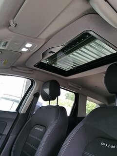

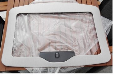

hier noch kurz Bilder vom Schiebedach.
Ich weiss, gibt es auch genügend im Internet :) Ich wollte den Größenvergleich zu einem normalen Gartentisch mit aufzeigen.
Sieht auf den ersten Blick schon recht groß aus.
Im Bild mit den Bohrschablonen sieht man die Bohrlöcher. Die Schablonen werden aussen und innen angelegt und mit kleinen Schrauben zusammengeschraubt. Vorher an dieser Stelle ein Loch durch das Dach bohren.
Jetzt sitzen die Schablonen exakt übereinander, um später dort die Aussenmarkierung zum Blech sägen bzw. Dachhimmel schneiden zu haben.
Die innere Verkleidung ist zunächst die Standard Variante mit Drucktasten. Kann ich später immer noch gegen Soft-Touch tauschen. Die Tasten gibt es auch beleuchtet, sodass diese zur Fahrzeug Innenbeleuchtung passen.

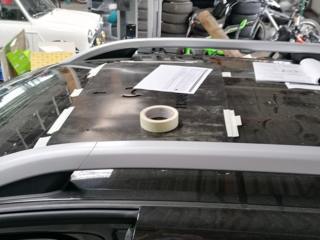

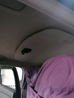

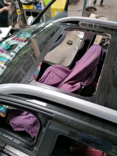

Zum Glück hatte ich die Schablonen mit gekauft. Das durch war es einfach die Bereiche zum sägen und schneiden exakt einzeichnen. Die Traverse und die hintere Leseleuchte müssen weg. Die Leuchte baue ich später mal wieder ein. Diese muss weiter nach hinten versetzt werden. Das Kabel ist aber lang genug.

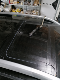

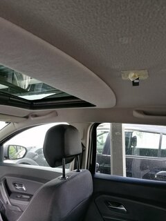

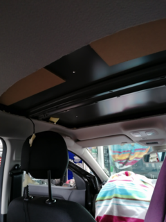

Dank der guten Webasto Anleitung war der Einbau leichter als gedacht. Wichtig ist auch die Sitze und Armaturen gut abzudecken. Hierfür mal noch ein paar Bilder vom "Gemetzel" Rest folgt noch.
Dach mit Schablone, Dachhimmel ausgeschnitten, ohne Dachhimmel, Dach teilweise angebohrt und gesägt, Dach mit Öffnung
  • #11
Die Traverse war etwas heikel, da diese innen mehr abgeflext werden musste als aussen. Von Webasto gibt es einen Zusatz der die Traverse ersetzt. Es sind zwei Metallträger die am Schiebedach angeschraubt werden und den Dachhimmel fixieren und zusätzlich stabilisieren. Das Schiebedach wird mit 24 Schrauben am oberen Rahmen fixiert. Dies verstärkt das Fahrzeugdach wiederum.
Das Ergebnis entschädigt :)

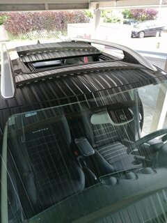

Dichtheitstest und Endmontage sind jetzt fertig. Den Strom hab ich jetzt auch komplett sauber verlegt. Zündungplus über einen Sicherungs-Stromabnehmer im Sicherungskasten vom Tote-Winkel-Warner abgezweigt. Dieser ist Huckepack auf einem weiteren Stromabnehmer der das Zündungsplus für das GSM-Modul der Standheizung liefert. Somit ist alles extra abgesichert. Dauerplus kommt von der Batterie direkt. Da hier von der Standheizung ein Sicherungshalter mit 3 Sicherungen montiert war, habe ich diesen gegen einen mit 4 Plätze ausgetauscht. Der 4. Platz ist für das Schiebedach.
Den neuen Platz für die hintere Leseleuchte habe ich auch vorbereitet. Ist aber noch nicht montiert.

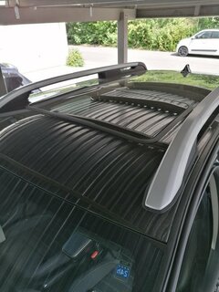

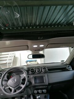

Hier noch abschliessende Bilder, um sich das Ganze besser vorstellen zu können. Rückblickend muss ich sagen, hat mal wieder spassgemacht.
Leider spiegelt das Carport-Dach etwas. Auf dem Bild 3 linken Seite und Bild 4/5 sieht man noch ein kleines Stück vom Sandero II Stepway :) Meine Frau möchte aber kein Schiebedach :angry:
dach1.jpg dach2.jpg dach3.jpg dach4.jpg dach5.jpg:angry:
