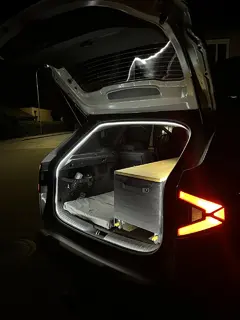

Da ich einen Heckauszug verbaut habe und somit die serienmäßige Kofferraumbeleuchtung nicht mehr zu gebrauchen war kam mir diese Idee (gesehen im Bigster Forum) ganz gelegen.
Licht.webpEinfach die Beleuchtung im Kofferraum abklemmen und die 2 Drähte des LED Strips damit verbinden. Die Leuchte wird nur in die Gummidichtung des Kofferraumdeckels geschoben. Arbeitszeit ca. 10min, Kosten 15€.
Hier der Link: 4M Kofferraum Lichtstreifen, Led Auto-Innenraumbeleuchtung, Ambientebeleuchtung Auto, Tail Box Light Strip, Zubehör für Kofferraum-Beleuchtung, Universal Fit, Automatischer Schalter(Weiß) : Amazon.de: Auto & Motorrad
Anhang anzeigen 167021Einfach die Beleuchtung im Kofferraum abklemmen und die 2 Drähte des LED Strips damit verbinden. Die Leuchte wird nur in die Gummidichtung des Kofferraumdeckels geschoben. Arbeitszeit ca. 10min, Kosten 15€.
Tolle Idee, kannst du ein Foto Posten, wie du das Kabel verbunden hast mit der ehemaligen Kofferraumbeleuchtung? Danke
Da komm ich jetzt nicht mehr so gut ran da ich alles wieder verbaut habe. Aber es ist ganz simpel. Die normale Leuchte ist mit einem schwarzen Stecker verbunden in welchen 2 Kabel eingeführt sind ein rotes und ein weißes. Stecker von der Leuchte ausstecken und dann einfach die 2 Kabel der Leiste in den Stecker stecken. Das rote auf der Seite mit dem roten Kabel und das schwarze auf der Seite mit dem weißen Kabel. Ich habe dann noch alles sauber abisoliert und wieder verbaut.
Was mir noch passiert ist ich habe einen mini Kurzschluss ausgelöst da ich beide Pole der alten Lampe scheinbar irgendwie mit den Fingern überbrückt habe. Das Auto hat das erkannt hat und die Beleuchtung deaktiviert. Aber keine Sorge einfach das Auto einmal starten dann wird der vermeintliche Fehler gelöscht und es geht wieder.
Danke dir!
Whow! Sieht von aussen echt top aus !
4 Meter reichen ?
Und kommt denn auch noch genug Licht IN den Kofferraum? Das sieht man auf deinem Bild leider nicht so gut. Auf den Produktbildern auf Ama ist der Kofferraum natürlich hell ausgeleuchtet X-P
Aber ist es wirklich so ???
Danke dir !
