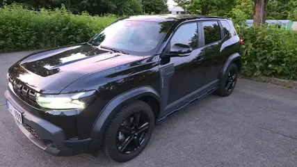

REDUST Seitenschweller
Radlaufverbreiterung
Dachkantenspoiler
DEZENT KG Black Felgen
Alles mit ABE ohne Eintragung.
Wegen der Stoßstange habe ich mit einem Lackierer und Carpoint gesprochen.
Wenn dann Lackieren.
Folie bzw. Sprühfolie wird nicht haften.
Das wird auch nichts ohne Ausbau, dann muss man die Oberfläche entfetten + abschleifen und Kunststoff Grundieren.
Problem ist laut Lackierer, dass man dann jeden Steinschlag sehen wird.
Als Nächstes kommt noch 20mm Spurverbreiterung und das Gewindefahrwerk von Carpoint.
Muss dann aber beim TÜV/GTÜ abgenommen werden.
@vollekanne eine Möglichkeit wäre über den Lack mit PPF folieren zu lassen.
Dann hast du die Stoßstange schwarz lackiert und der Lack sieht nach paar Jahren noch aus wie neu.
Der große Nachteil: du musst eine Weile warten bis auf ppf / Folie auf Lack darf. Also eher nur eine Option wenn du noch eine Stoßstange kaufen willst
Mein Lackierer meinte ich kann "hoffen" das mir jemand rückwärts drauffährt, damit ich eine neue brauche und die dann vor dem Einbau in Schwarz machen :D
So kaufen ist mir zu teuer, das wären 1400€ für die ganze front.
Ob ich die alte in Original Farbe dann wieder losbekommen ist auch nicht sicher.
Vielleicht mach ja LZParts demnächst noch ein Video wie man sie abbaut und schaut, ob man den Stoßfänger so abbekommt.

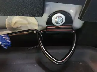

Heute endlich die länger bestellten Ösen im Kofferraum angebracht. Die Gewinde am Heckabschlussblech liegen offen und sind M8er Gewinde. Die Gewinde zur Rückbank sind von einem Stopfen verschlossen und auch kleiner, es sind nur M6. Duster Extreme.
