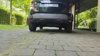

Vielleicht mach ja LZParts demnächst noch ein Video wie man sie abbaut und schaut, ob man den Stoßfänger so abbekommt.
Die Stoßstange an sich zu demontieren ist nicht so kompliziert. Habe ich auch schon bei meinem gemacht.
Radhausschalen raus, die kotflügel Verbreiterungen ab (sind mit den Radhausschalen verschraubt und viele Clipse). Die Schrauben oben am Kühlergrill und ein paar von unten. Und dann kannst du sie schon abnehmen. Aber ich hab damals nicht drauf geachtet ob die grau gefärbten Kunststoffteile einfach einzeln demontierbar sind.
Aber da du schon Teile von Carpoint hast: haben die nicht auch die Teile für die Stoßstangen in schwarz? Bei deren Vorführmodellen haben die es ja auch gemacht. Vielleicht können die dir weiter helfen oder die teile anbieten
