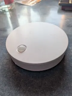

Der Anbieter der Leuchte war damals Tchibo.
In eBay habe ich gerade sogar ein Privat-Angebot dieser Leuchten (2 Stück) für 5€ gesehen. Einen direkten Link habe ich leider nicht dazu, aber das passende Bild zur Leuchte hänge ich an.

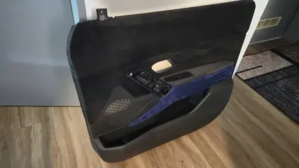

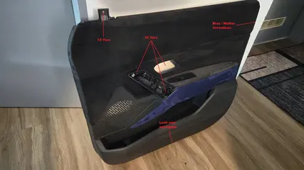

Magst du kurz beschreiben, wie aufwendig es war, die Türverkleidung auszubauen? Hattest du dazu eine Anleitung? Danke!
Hab paar Bilder gemacht.

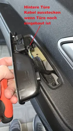

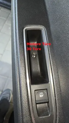

Ist eigentlich recht einfach, mittlerweile brauche ich keine 2 Minuten um sie auszubauen :)

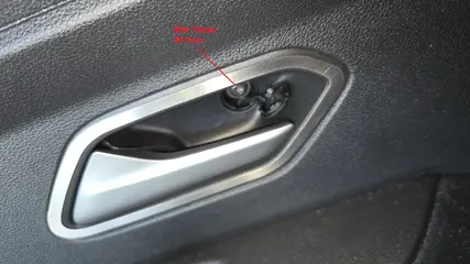

Bei den vorderen Türen muss man die Verkleidung aushängen und dann einmal um 180 Grad drehen, damit man das Kabel vom Bedienfeld ausstecken kann.
Bei der hinteren Verkleidung ist oben an der Außenseite eine kleine Abdeckung, unter der eine 15 Torx ist und bei dem Türöffner die 30 Torx, mehr nicht.
Hab davon leider kein Foto.
Achso, Heckklappe ist nur eine 15 Torx beim Griff, dann einfach die Verkleidung abziehen.
Ersatz Clips bestellen, für den Fall das welche kaputtgehen :)
ECSiNG Türverkleidung Befestigungsclips Befestigungselemente Innenteile 7703077476 Kunststoff Kompatibel mit Peugeot 308 Citroen DS4 Renault Megane III & Laguna III 30 Stück : Amazon.de: Auto & Motorrad
Plastik Werkzeug, damit es keine Kratzer gibt.
https://www.amazon.de/dp/B0BD8JQJF4
Der Rest ist selbsterklärend.
Der weiß blaue Clip ist bei den vorderen Türen an der Außenseite der Verkleidung (wie beim Foto oben)
Bei den Hinten an der Innenseite.
Türen hinten

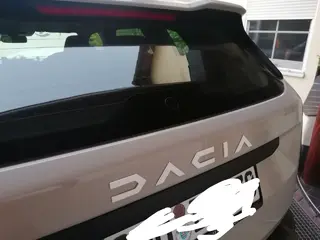

so ein schicker, hab die gleiche Farbe und überlege jetzt den Schriftzug doch komplett abzumachen, hatte vor das >< dran zu lassen
So, hier nun auch ein Grauer ohne Heck Emblem ;-) Gefällt mir sehr gut !
Die Glasplatte für den Heckwischer habe ich auch bereits hier liegen, aber da schwanke ich noch...
Bei den letzten Regengüssen empfand ich den Heckwischer beim fahren auf der Autobahn doch irgendwie nützlich :)

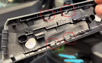

Danke für die ausführliche Bebilderung und Erklärung. Hast du einen Tipp, wie man die Griffschalen ohne größere Beschädigungen runter bekommt. Ich erinnere mich nämlich an ein Video von Frank von LzParts, wo die Haltenasen verbogen oder gebrochen waren (siehe Bild). Oder ist das unvermeidlich?
Hab beim Autohaus mal angefragt, was die kosten :)
Dacia will für 1. Griffschale unverschämte 69€
Ich denke so gerade wie möglich abmachen könnte helfen und dann wieder vorsichtig gerade draufmachen.
Bei mir sind auch fast alle gebrochen.
Da sind aber an drei Stellen Metallclips, die dann später noch sehr gut halten.
(Einer ist bei mir an der Schale geblieben)

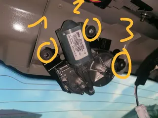

ich habe die Tage den hinteren Scheibenwischer entfernt. Ob ich den Dacia Schriftzug auch noch entferne, weiß ich noch nicht. Irgendwie mag ich den neuen Schriftzug^_^

Hast du da Fotos, was man genau machen muss?
Bin mir noch nicht sicher, ob ich es machen soll :)
Du must die eine Torx Schraube am Griff innen entfernen und dann die Verkleidung abziehen, geht ganz easy.

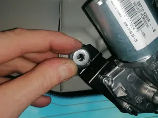

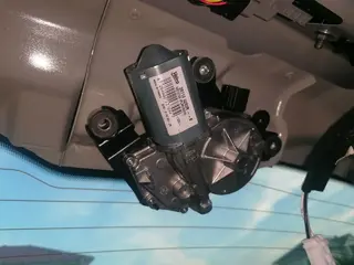

Vom Scheibenwischerarm die kleine Abdeckung entfernen, darunter die Mutter abdrehen. Dann habe ich mit einem Abzieher den Arm von der Welle gezogen. Ging bei mir nicht anders, war leider recht fest drauf.
Dann innen den Scheibenwischermotor entfernen. Habe mit einem 7er Bohrer die 3 Alunieten rausgebohrt. Ging ganz einfach. Stecker noch abziehen, fertig. Dann den Glasstopfen nach beiliegender Anleitung verbauen. Thats it.
Klingt aufwendig, war es aber wirklich nicht.
die 3 Nieten rausbohren:
@vollekanne das ist wie @Saale schreibt wirklich nicht kompliziert.
Was du auch noch da haben solltest wenn du es machst ist silikonentferner, isoporponal oder einen anderen dafür geeigneten Reiniger zum entfetten.
Ich hatte leider nicht an einen Abzieher für den Wischer gedacht, wenn der so fest sitzt wie er bei mir war, macht der Teil keinen Spaß.
Du brauchst also nur: Akkuschrauber, torx Bits, Bohrer, etwas zum sauber machen und eventuell kabelbinder damit der lose Stecker nachher nicht klappert.
Ich hatte noch einen abzieher für silikonfugen zum Kleber gleichmäßig verteilen, etwas Maler Klebeband womit ich den Stopfen von außen fixiert habe (es musste bei mir perfekt sitzen ohne Kante zwischen Scheibe und Stopfen.
Ich hab direkt noch die Bohrungen für die Kennzeichen in der Heckklappe von innen mit Rostschutz versiegelt.
Fotos hab ich leider keine gemacht. Ohne Perfektionismus bist du in 15 Minuten fertig, mit Perfektionismus 30-60 Minuten :D
Edit: und pass auf dass dir dir von den ausgebohrten Nieten nichts in die Heckklappe fällt, es maxht keinen Spaß da zu Angeln wenn’s blöd landet und man nicht mit den Fingern dran kommt
