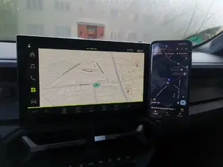

ich habe heute meine Halterung für Handy montiert
hier die Produkte:
Dacia Duster III und Bigster Haltewinkel 17mm Kugel Pin Adapter 1/4"
> für 10€ zusäzlich noch matt schwarz Pulverbeschichten lassen
das Loch für die Halteschraube war zu klein, musste ich etwas mit der Feile erweitern
Detailvorstellung des Haltewinkels
Magnethalter mit 17mm Kugelgelenk
17 mm 17,5 mm Kugelkopf-Adapter in Schwarz war so günstiger als den originalen noch schwarz pulverbeschichtet zu lassen
17mm Doppel Buchsen Arm der Hersteller bietet echt für alles passende Lösungen und hat eine richtig gute Qualität werd mir noch mehr fürs Fahrrad und meine Gop pro bestellen
17mm Doppelkugel-Montageadapter
das Handy ist jetzt schön auf einer Höhe mit dem Display und bombenfest kein Zittern und wackeln während der Fahrt

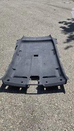

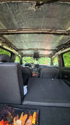

Puh, wenn ich so das nackte Dach von innen sehe, habe ich vielleicht doch Lust, eine Antenne fest ins Dach zu setzen, bzw einen Antennenfuss.
Wenn ich nur nicht zwei linke Hände hätte
Hast du die einfach aufgerollt und trocknen lassen?
Ich habe so einen gelben Spülschwamm genommen :)
Ein Roller müsste es auch tun.
Hab den Himmel an den Duster gelehnt und die obere Hälfte bearbeitet, dann umgedreht und die andere Hälfte.
Mein Rücken ist kaputt, sonst hätte ich ihn auf dem Boden bearbeitet.
Danach ca. 1 Stunde in die Sonne.
Fast vergessen, markiert euch die 5 Stecker vorne, oder macht ein Foto, wo welcher war.
Hatte einen Airbag Fehler im Display als ich fertig war.
Nach ewig rummachen ist mir dann aufgefallen das ich die vorderen vertauscht hatte.
