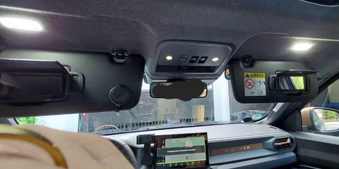

Habe heute die Innenbeleuchtung für die Schminkspiegel ausgetauscht. Zuerst wollte ich nur Led Lampen einbauen. Dann habe ich noch 4 komplette Einbauleuchten vom Mercedes hier gehabt. ... Passen genau ins Loch....

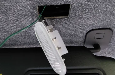

Die Originalen kann man gut mit den Fingern herausziehen. ABER, das Kabel ist sehr kurz...
Habe es sofort mit einem 10 cm Kabel (grün) gesichert und bleibt auch dran, für die Zukunft.

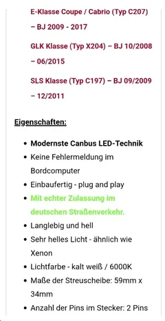

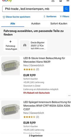

Anbieter: Ebay, Phil-Trade, Innenleuchten MB...

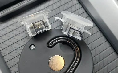

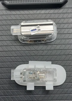

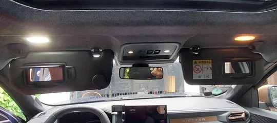

Links - Neu Rechts - Original
Da unterschiedliche Buchsen, MB und kein Dacia, , habe ich sie direkt mit einer kleinen Diamantscheibe abgesägt... paßt und hält.
Natürlich nicht die Pins abgesägt ...
Die Steckerführung, Nut, bleibt trotzdem
RECHTS ...
nicht umdrehen den Stecker ...
Meine Frau hat sich gefreut, da die Originalfunzeln bei schlechten Augenwerten nichts taugen...
