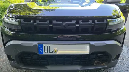

Hab heute hinten alles Sauber gemacht und vorne die weißen teile mit schwarzer Sprühfolie bearbeitet :)

Super gemacht.
Welche Sprühfolie hast du genommen? Hast du einen Link?
Und wie hast du hinten alles runter genommen? Heißluftföhn oder normalen? Dann mit Zahnseide runter genommen? und wie hast du die Klebereste runter gebracht? WD40?
Danke!
Diese Sprühfolie Schwarz Matt
Amazon.de
Zum Abkleben
Amazon.de
Und normales Malerkrepp + Campingstuhl :)
So nach ca. 10-15 Minuten, wenn man sieht, dass die oberste Schicht nicht mehr feucht ist, das Malerkrepp etc. abmachen.
Ich hab so ein Plastikhebel für die Innenverkleidung vorsichtig unter die Ecke geschoben.
Wenn man dann weiter drunter fährt, gehen die ganz einfach ab.
Den Gummi kann man dann mit dem Finger runterrubbeln / rollen / schieben.
Die Schrift unten links ist im Prinzip nur aufgeklebt wie ein Preisschild aus Kunststoff.

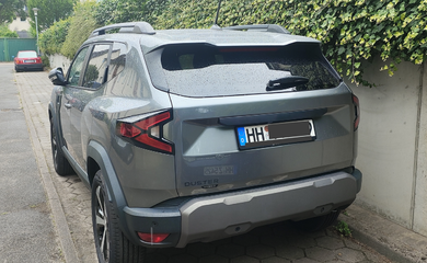

Sieht sehr gut aus! Mir gefällt das Grau der hinteren Stoßstange überhaupt nicht.
Würde das auch mit der Sprühfolie funktionieren in Bezug auf die Waschanlage??
Denke schon das es hält, aber da würde ich Folie nehmen.
Glaube nicht, dass ich das als Amateur in der Größer perfekt hinbekomme mit einem Spray :)
Gefällt mir!
Würde allerdings das D und C vom Logo auch sprühfolieren und wieder ankleben.
Sehr dezent aber stimmig mit vorne.

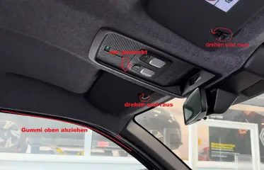

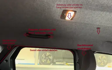

@vollekanne Danke für die Bilder deines Dachhimmels und der Dämmung, die du angebracht hast. Darf ich fragen, wie viel die Dämmung gebracht hat?
Wie aufwändig ist es, den Dachhimmel auszubauen (und wie viele Clips hast du abgebrochen)?
Danke schon mal für deine Antwort!
Bin sehr zufrieden, merklicher unterschied in der Waschstraße und wenn es Regnet.
Mit dem Subwoofer im Kofferraum klappert jetzt nichts mehr.
Wenn du die B und C Säulen Verkleidung abmachst, ist es sehr umständlich, finde ich.
Du kannst den Dachhimmel aber auch einfach Rundrum vorsichtig abhängen, ohne die Verkleidung abzumachen, das hab ich beim zweiten Mal so gemacht, als ich ihn dann gefärbt habe.
Wenn du alles abmontiert hast, liegt der Himmel im Prinzip nur noch auf der B und C Säulen Verkleidung.
Am besten zu zweit, damit es keinen Knick in den Himmel gibt.
Der ist wie dicke pappe und Stoff :)
Die ecke hinten war blöd zu abbekommen, wenn die eine Seite raus ist, geht die andere fast schon alleine raus.
Die runden Clips im Dachhimmel bekommst du ganz einfach mit dem raus

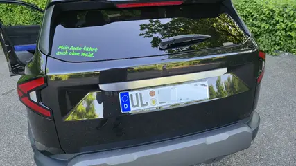

So, hier nun auch ein Grauer ohne Heck Emblem ;-) Gefällt mir sehr gut !
Die Glasplatte für den Heckwischer habe ich auch bereits hier liegen, aber da schwanke ich noch...
Bei den letzten Regengüssen empfand ich den Heckwischer beim fahren auf der Autobahn doch irgendwie nützlich :)
