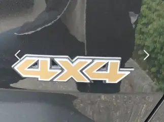

wegmachen mit Faden ging recht schnell die sind nur geklebt und gehen gut ab,dann kurz polieren habe die Buchstaben mit Scotch 3M doppelseitiges Klebeband grau neu beklebt und wieder so wie auf Foto angebracht.
mache dir vorher Bilder mit den Maßen und Abständen dann kannst du immer später noch original zurück bauen.Habe ich auch so gemacht

Ein Link zum Kauf ... vom 4x4 3D Emblem wäre toll...

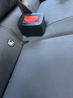

Da es Beschwerden gab dass die Gurtschlösser auf den Rücksitzen gerne mal beim Anschnallen „auf Tauchstation“ gehen habe ich mal auf Verdacht Silikonhalter bei Amazon.de bestellt.
Die Teile wurden heute „eingebaut“ und für gut befunden :).
Nur schade dass die paarweise und nicht im Dreierpack verkauft werden ( zumindest habe ich keine gefunden).

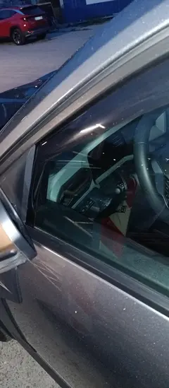

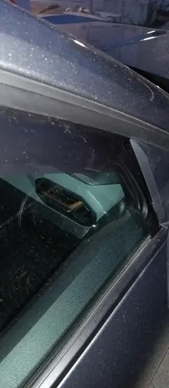

Gerade die Windabweiser vorne angebaut, zum Feierabend mal sehen wie die sind.
Sind von Dacia die Windabweiser.

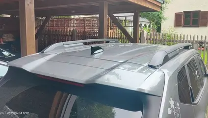

So, Haifischantenne montiert. (Kosten im AH 220 € komplett mit Einbau).
Schaut gut aus und da ich klein bin brauch ich keine Leiter mehr zum abmontieren für die Waschstraße. ;-)Haifischantenne2.webp
