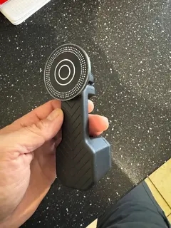

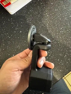

Jetzt hat dein Magnetteil mehr km auf dem Buckel als dein Duster, oder.? :lol:

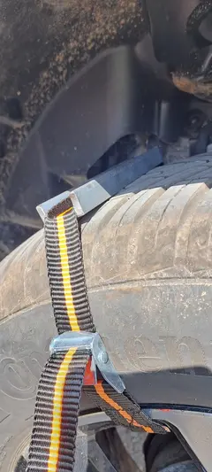

Ich habe mir heute eine "Aus dem Matsch rauskomm-Hilfe" gebastelt. Nachdem die Vorgängerversion aus Alu nicht wirklich lange hielt, habe ich mir nun ein U-Profil aus Stahl kommen lassen. Sechs Stück a 15cm, drei an jedes Rad - und man hat wunderbare "Schaufelräder", um sich aus dem Schlamm zu wühlen. Ach so, befestigt werden sie mit 25mm-Spannriemen, einmal durch die Felge. Funzt hervorragend! 1000048059.webp
Wenn man absichtlich in den Matsch fährt und man hat sie im Kofferraum ist es gut. Was mache ich wenn ich unabsichtlich versinke? LG Dusti2025
Ich finde die „Grip-Spanngurte“ von der Idee her gut.
Bin aber trotzdem froh mit meinem D3 nur als „Innenstadt-Jäger“ unterwegs zu sein :D;).
Äh ... dann habe ich sie auch im Kofferraum dabei?!
Warum gibt es hier immer wieder "Solche", die ständig gegenanreden müssen??? So "mit sich und der Welt unzufriedene Dauernörgler"! Einfach mal sagen: Toll. Oder: *** :). Aber nicht dieses neunmalkluge pseudoschlaue "Was aber wenn - worst case-Herbeigerufe"!! Ehrlich ey!
*** beinhaltet ein anderes Wort für Stuhlgang
Ich habe mir heute eine "Aus dem Matsch rauskomm-Hilfe" gebastelt. Nachdem die Vorgängerversion aus Alu nicht wirklich lange hielt, habe ich mir nun ein U-Profil aus Stahl kommen lassen. Sechs Stück a 15cm, drei an jedes Rad - und man hat wunderbare "Schaufelräder", um sich aus dem Schlamm zu wühlen. Ach so, befestigt werden sie mit 25mm-Spannriemen, einmal durch die Felge. Funzt hervorragend! Anhang anzeigen 164418
Auch wenn ich sie hoffentlich nie brauche, finde ich es eine super Idee. Kannte ich so noch nicht. Denke für den Notfall gut zu gebrauchen. Bei häufigem Gebrauch, denke ich, geht das vielleicht auf Lager oder Gelenkwellen etc.
