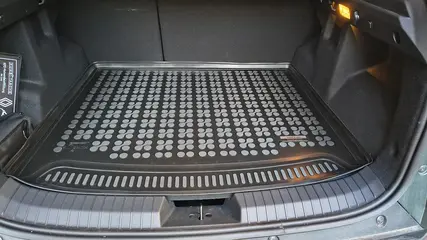

1000026685.webpMein Duster hat nun, wie auch schon der Dokker vorher, eine polnische Kofferraummatte (Rezaw Plast) bekommen. Passt auch hier prima... riecht nicht nach Gummi, dafür irgendwie nach Seife.

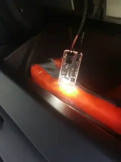

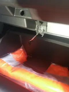

Ich habe heute die Handschuhfachbeleuchtung eingebaut und die Halogenbirne der Kofferraumbeleuchtung gegen eine LED getauscht.
Ich habe so etwas vorher noch nie an einem Fahrzeug gemacht aber es ging mit der richtigen Anleitung sehr leicht.
Inspiriert hat mich dieses Video von LZ-Parts
- YouTube
hier wird im Detail gezeigt, wie das Handschuhfach ausgebaut werden muss
- YouTube

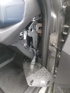

Mein erster Versuch war das Kabel für die Leuchte über das Loch für die Leuchte zu erreichen, aber keine Chance.
Der Plan war als das Handschuhfach "auszuhängen" wofür wieder spezielles Werkzeug benötigt wird. Fand ich nicht so geil.
Ich habe dann ein wenig nach weiteren Videos gesucht und dabei dieses hier gefunden
- YouTube
bei dieser Methode wird über die seitliche Abdeckung Zugang verschafft, anstatt von unten durch das Handschuhfach.
War mein erstes Mal überhaupt so etwas an einem Auto zu machen und war überhaupt kein Problem. Mit einem Reifenheber fürs Fahrrad habe ich die Abdeckung leicht öffnen können. Die Abdeckung herauszukriegen war ein kleines bisschen fummelig, aber hielt sich in Grenzen und ging ohne Kraft.
Nachdem die Abdeckung raus war, konnte ich das Kabel sehr leicht ertasten und dann auch sehen.
Der Rest war dann nur noch ein Kinderspiel. Kabel durchs Loch, Lampe anschließen, Lampe einbauen ging auch sehr leicht und Abdeckung wieder einbauen. Der Einbau der Abdeckung ging auch sehr einfach wird in dem verlinkten Video sehr gut demonstriert

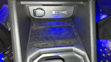

Habe mir im Fusion 360 die QI Ladefläche für den 3D-Drucker nachgemacht und mit Mikrofaser bezogen.
Die Fläche vom Smartphone (Samsung Z Fold 6) habe ich offen gelassen und die Unterseite auch mit dünner Mikrofaser beklebt, damit das Smartphone so nah wie möglich an den QI Spulen ist.
Passt perfekt rein :)
Eine Öffnung für die LED ist natürlich auch drin.
Das Laden klappt jetzt besser und es wird nicht mehr so warm.20250525_172318.webp

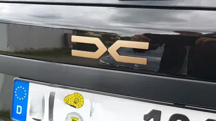

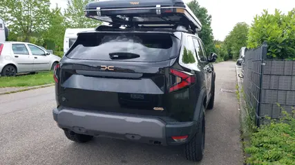

Frage @betul:
Originallogo ist geklebt, nicht genietet, wie es aussieht, richtig?
Wie schwer war es zu entfernen und wie?
Womit hast du das DC wieder angebracht?
Hintergrund meiner Frage:
Ich will den Dacia Schriftzug in schwarz, bin mir aber unschlüssig wie. Trau mich nicht so recht, das Original zu entfernen, weil ich Bedenken habe, es danach in Schwarz deckungsgleich, am gleichen Ort, völlig gerade und Buchstaben mit richtigem, gleichmäßigen Abstand wieder erfolgreich anzubringen und dies so, das sie auch ebenso verlässlich kleben bleiben, Waschstraßen und Winter überleben ohne abzufallen...
Hab daheim nun 3D Druck in schwarz von ali rumliegen, gefällt mir in Natura nicht, da in Regenbogen schillernd bei Lichteinfall und man die Druckschichten sieht aus der Nähe.
Hab daher noch aus anderer Quelle ein Set gekauft und hadere nun mit anbringen.
ich überlege sogar, mir das Original ohne entfernen folieren zu lassen oder wie andere hier mit Sprühfolie zu schwärzen, aber wie lange das wohl hält und perfekt aussieht, mit Waschstraßennutzung und harten Wintern...?!
