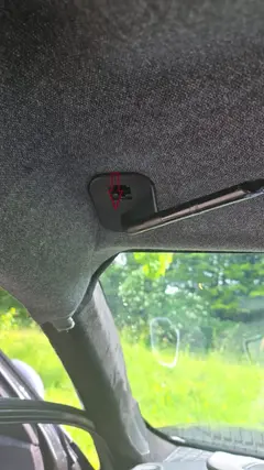

Ne nur eins, das nervigste war das Teil von der Sonnenblende, wusste nicht wie man die herausbekommt.
Hab dann LZParts im Whatsapp gefragt.
Der Clip in der Mitte muss raus und dann an der oberen Seite heraushebeln.
Die andere Seite der Blende muss man nur drehen und kann sie dann einfach herausnehmen.
Bei den Haltegriffen ist links und rechts eine Kappe, die kann man zur Seite abziehen, um an die Schraube zu kommen.
Das Licht vorne mit dem SOS ist nur gesteckt, da sind dann 5 unterschiedliche Stecker die man abmachen muss.
Das Licht von den Rücksitzen hat nur 1 Stecker und das Kabel ist oben an einer Stelle geklebt, das kann man einfach abmachen.
