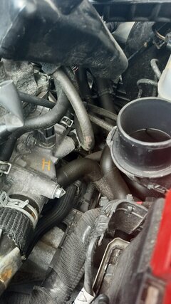

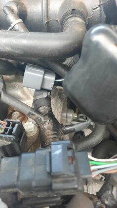

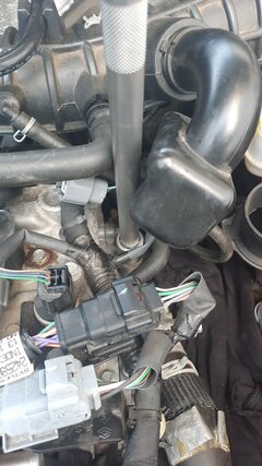

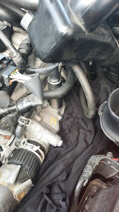

Das ist ja doof gemacht bei dem Modell im Video. Bei meinem Sce 75 B4D Motor ist das voll easy dagegen. Ein Schlauch ab, ein Stecker entfernen für die ganz rechte Kerze, usw. 15min. ist alles erledigt. Hast du genau den Motor in dem Video? @KIKA
Ja, sieht sehr danach aus. LEider ist ja alles nur in Russisch oder Englisch. Wenn ich das jetzt richtig deute sind die Kühlwasserleitungen garnicht an der Ansaugbrücke, sondern an der Drosselklappe, und die muss ja sowieso raus, da können die doch eigentlich drann bleiben.
In den Kommentaren zu den Video welches ich oben gepostet habe, findet man das er dort einen Fehler gemacht hat.
Ich fang einfach mal an und gucke wie weit ich komme.
Ja, der Bereich der Drosselklappe an der Ansaugbrücke wird von Kühlmittel durchströmt und die muss man eben abnehmen um die Kerzen zu wechseln.
Man kann jedoch auch die Drosseklappe von der Ansaugbrücke lösen und zur Seite legen, dann muss man auch kein Kühlmittel ablassen.
Denk dran, der Motor sollte kalt sein beim Wechsel der Kerzen.
Da sollten ja eigentlich auch die Dichtungen am Ansaugkrümmer gewechselt werden, zumindestens wird es empfohlen das hat der Onkel der mal zum Friseur müsste im Video nicht gemacht. Ob die alten noch was taugen sieht man mit Erfahrung aber besser ist es gleich neue zu kaufen. Günstig sind sie zumindest nicht.
Im ersten Video auf russisch sagt er es dazu und macht auch neue Dichtungen rein. Den anderen habe ich mir nicht angesehen.
