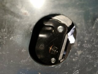

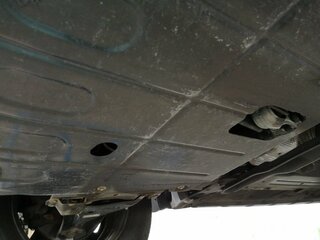

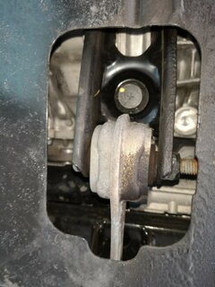

vielleicht kann mir jemand bezüglich der Ölablassschraube fürs Motoröl bei meinem Duster SCe 115 4x4 Benziner 1.6, Bj. 2017 helfen. Schlüssel-Nr. 8212/ADQ.
Ich muss sagen, ich bin nicht unbegabt im Umgang mit der Technik und habe in der Vergangenheit bei allen meinen bisherigen Fahrzeugen das Motoröl immer selbst gewechselt, aber kann mir jemand sagen, wo sich bei meinem Duster die Ölablassschraube befindet. Bei unserem Logan ist das kein Problem, da ist ein Loch im Unterfahrschutz und dort befindet sich auch direkt die Ablaßschraube fürs Motoröl, aber beim Duster .... keine Ahnung. Vielleicht muss man auch den Unterfahrschutz abschrauben, aber das finde ich doch zuviel des Guten. Ich habe einige Fotos angehängt, welche ich vom Unterfahrschutz und den dortigen Aussparungen aufgenommen habe. Auch von den dort ersichtlichen Schrauben, wobei mir jedoch keine wie die Ablaßschraube aussieht. Liegt diese vielleicht doch unter dem Unterfahrschutz und dieser muß abgeschraubt werden. Über Eure Hilfe und Antworten wäre ich dankbar.

Auf dem 3. Bild sieht man die Ablaßschraube mit dem Kupferring. Evtl. danach einen neuen Kupferring verwenden wenn´s möglich ist.
vielen Dank für Eure schnellen Antworten.
Ich habe auch zuerst gedacht, dass dies die Ablaßschraube wäre, aber eins verwirrt mich. Eigentlich sollte eine Ablaßschraube M12 vorhanden sein (wird für dieses Fahrzeug, wenn ich diese ersetzen müßte, auch so als Ersatzteil vorgeschlagen), wobei bei M12 dann eine Schlüsselweite von 19 vorgegeben wäre. Ich lag gerade nochmal unterm Wagen und habe die Schlüsselweite probiert. Die wäre hier bei dieser Schraube mit dem Kupferring 15, was auf eine M9 ??? hindeutet, was recht komisch wäre. Bei einer M8 hätten wir 13er Schlüsselweite, bei M10 eine 17er Schlüsselweite. Bei Schlüsselweite 15 würden wir in der Mitte bei M9 liegen. Das wäre ein recht "putziges" kleines Ablaßschräubchen, wobei eigentlich eine M12 vorhanden sein sollte. Ist schon komisch, dass hier so ein Unterschied vorliegen könnte. Könnt Ihr Euch einen Reim darauf machen?
Wegen der Schwerkraft befindet sich die Ablaßschraube (meistens) an der tiefsten Stelle der Ölwanne.:)
Vermutlich wirst Du um die Übung mit der Unterbodenverkleidung nicht herumkommen:p
Das mit deinen Schlüsselgrößen M12= 19, M10= 17 vergesse mal. Das sind noch Größen aus der Urzeit.
Heute haben die so "Hebräische Maße" wie z.B. M12= 18 M10= 16. :(
Soweit ich zurückdenken kann hatten die Franzosen schon immer komische bzw. ungewöhnliche Schraubenmaße wie zB. eine 7ner ,damals hatten nicht alle Hobbyschrauber so ein Maul oder Ringschlüssel.
Hat mir damals mein Vater erzählt, lang lang ist´s her.
