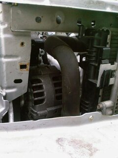

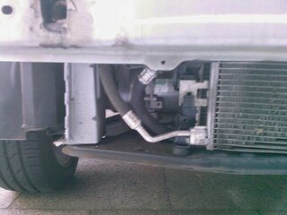

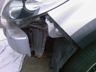

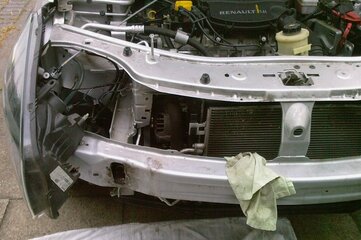

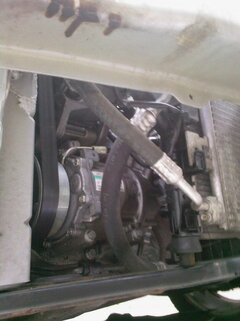

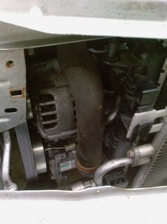

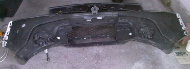

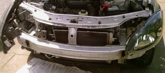

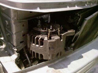

hey!

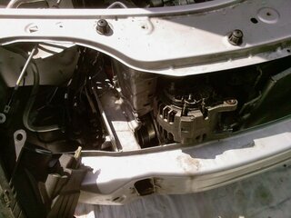

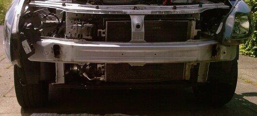

ich habe vorhin den scheinwerfer und den kühler gelöst.
bei mir ist die metallstrebe geschweißt und nicht abschraubbar.
den plastikschutz um den kühler herum abzunehmen war entsprechend friemelig und ging erst nach lösen des kühlers (oben).
selbst dann konnte ich den kühler nicht anheben, da der ventilator an besagter querstrebe angeht.
also ventilator abgeschraubt. den kann ich bis jetzt nicht ganz nach unten rausnehmen, da klimarohre und kühlerschlauch im weg sind :wall:
den kühler konnte ich aber nun anheben und etwas richtung fahrerseite schieben. sehr viel ist nicht gewonnen, aber vielleicht reicht es, sonst muss der dicke kühlschlauch eben doch ab! <_<

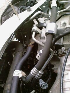

meine servo-riemenscheibe ist, wie sollte es anders sein, aufgepresst. und du hast recht, es sind 3 bolzen riemenseitig, konträr zum pdf.
vorsicht hydrauliköl, ja oh ja, das sag ich mir seit den letzten tegen auch ständig ;)
das hätten die konstrukteure des servosensors, respektive seiner positionierung, wissen müssen.
fotos...
vorsicht hydrauliköl, ja oh ja, das sag ich mir seit den letzten tAgen auch ständig ;)
kleiner fehlerteufel, GROSSER erfolg :D
möge mir das grinsen nicht vergehen.

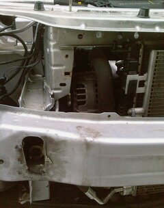

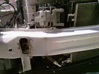

ich musste den anderen scheinwerfer auch demontieren, damit ich den kühler weit genug zur seite schieben konnte. nur so kam die lima mit viel gefriemel nach vorne raus.
die obere befestigung hat natürlich keine nut und der bolzen geht gerade so eben stramm am rahmen vorbei.
millimeterarbeit und totaler quatsch. bilder sagen mehr als worte: :hammer:
die spannrolle habe ich einfach vorgespannt, den riemen vom klimakompressor genommen und sie dann langsam, mit einem lappen zwischen den riemenrippen, an der umlenkrolle angehen lassen.
so brauchte ich keine assistenz zum arretieren und der patient hat weniger op-besteck im bauch.
jetzt überlege ich mir in ruhe ob ich nach anleitung 2 in post 244 vorgehe oder mir einfach eine neue lima bestelle oder beides :p
damit lasse ich mir etwas zeit. bis dahin / bis hierhin nochmal vielen dank für das mutmachen und die unterstützung!!!

hey, das war ja der grund warum ich sie rausgeholt habe. einen neuen regler mit kohlen kann man im eingebauten zustand von oben wechseln. hast du dir das verlinkte video "2" mal angeschaut?
mich kribbelt es das so zu machen, aber nur weil ich ungerne sachen wegwerfe. preislich lohnt das aktuell nicht wirklich (lager, slipring, regler, riskantes gebastel, im vergleich zu 100 bis 150 euro für ein komplettteil).

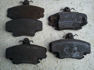

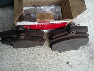

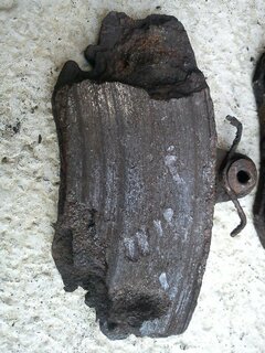

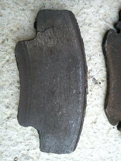

Folgendes wurde in der Vertragswerkstatt auf meiner Andeutung auf quietschende Bremsen nicht festgestellt!
Habe selber zu hause das Rad abgenommen u. den Bremssattel ein wenig zurück gedrückt - prompt kam mir ein Belag entgegen. :blink:
Das hätte interessant werden können bei einer Notbremsung aus hoher Geschwindigkeit! :o
Dacia Logan 1.6MPI, 2004. , 57000KM , erst Beläge - Jährliche Wartung , Bremsen wurden nie bemängelt von TÜV.
Die "Eindrücke" u. Kratzer in den Belägen sind in der Werkstatt entstanden, die fehlenden abgebrochenen Ecken u. Risse sind Verschleiß.
Ein Belag hat sich komplett von der Stahl Platte gelöst.

Die Räder waren frei laufend.
Ich nutze überwiegend die "Motorbremse" , ewiges aktives bremsen ist bei mir nicht die Gewohnheit - vorausschauend fahren spart Sprit.

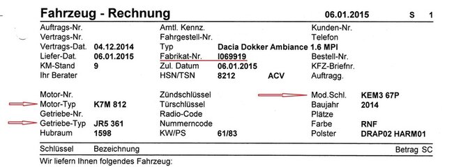

In den Antworten 87, 89, 100, 112, 117, 132, 140, 142,164, 168, 174, 214 gibt es einige Antworten und Anleitungen.
Das reicht leider nicht.
Der komplette Motorcode hat auch noch Ziffern hinten dran.
Es gibt z.B. Unterschiede im Baujahr, und ob mit oder ohne Klima, verschiedene Spannrollen usw..
Vielleicht wäre es doch besser das einer Dacia-Werkstatt zu überlassen.
Für eine echte Anleitung wären am besten alle Angaben wie hier zu sehen:
