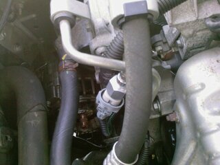

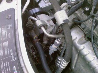

hallo,

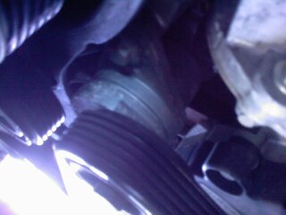

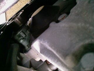

ich habe eine frage zur spannrolle (keilrippenriemen) beim sandero stepway 1.6 mit servo und klima, EZ 12/2010:
nach einiger suche sieht sie für mich wie eine automatik aus. ich vermisse aber eine arretieröffnung und bin nicht sicher wie man sie entspannt.
hintergrund der maßnahme ist eine defekte lima; folgeschaden eines undichten servohydraulik drucksensors.
dieser schmierte fröhlich den schleifer, bis ich es bemerkte und den schalter erneuerte.
ein paar hundert km später wurde die batterie nicht mehr geladen und nach demontage des angeschmnorten reglers mit kohlen war klar - das mag sie nicht.
nächste frage wäre ob ich die lima dann ohne großen aufwand herausbekomme -> mein plan ist die servopumpe zu lösen und die lima zwischen den schläuchen und rohren herauszuoperieren.
ich hoffe das macht sinn!?
anbei noch ein paar bilder des patienten.
danke für die anteilnahme :shifty:1.jpg 2.jpg 3.jpg 4.jpg
vielen dank @Texas! so dachte ich mir das und habe es vorhin ohne gewalt probiert, da schien sich nichts zu bewegen.
muss wohl doch mehr schwarzbrot essen und nicht zu zaghaft sein.
bleibt die frage ob sich der versuch lohnt und ich die lima dann nach oben / seite an der gelösten servopumpe vorbei manövrieren kann.
:prost:
update: spannrolle regt sich! morgen suche ich mir eine 3. hand, die sie von oben arretiert oder ich ziehe einfach den riemen ab, baue die rolle aus und spanne sie im schraubstock für den wiedereinbau vor.

hey!
danke @*! ich kann noch ergänzen, dass bei meiner dacia (=kutsche?) die lima mit 2 bolzen parallel zur achse / welle befestigt ist und die arretieröffnung der spannrolle oben statt unten.
heute habe ich xexixnxfxaxcxhx mal alle schrauben, die ich zu lösen gedenke, auf zugänglichkeit geprüft.
davor haben wir es nicht gewagt die spannrolle zu arretieren, da das loch so kurz und der inbus so wackelig schienen. mittlerweile habe ich aber gemerkt, dass er in einer bestimmten stellung tief genug reingeht :unsure:
soweit so gut. allerdings sind die bolzen der lima zu lang um sie herauszunehmen (sie stoßen dann an den rahmen). ich kann also nur hoffen bzw. fragen ob diese position zum lösen der lima genügt? meine hoffnung gestaltet sich derart, dass die bolzen in den äußeren laschen der lima hängen bleiben und nicht mehr im motorblock.
ich bin auch skeptischer geworden was das lösen der servopumpe angeht. langsam glaube ich, ich bekomme sie ohne demontage der leitungen garnicht weit genug vom block weg.
daher möchte ich nochmal meine frage stellen, ob sich der aufwand lohnt - anders ausgedrückt:
wird die lima so ausgebaut oder nach vorne am kühler vorbei (kühler lösen?)?

hey! im schein steht UU1BSDAFK (8212 AAL). ich gehe jetzt mal gucken ob unter der haube noch etwas anderes steht und suche nach der nut.
zum geringfügigen anheben des motors kann die dacia ruhig auf allen vieren stehen bleiben oder?
an den servoleitungen vorbei geht es nicht. lösen der servopumpe wäre einen versuch wert, solange niemand das glatte gegenteil behauptet und zur kühlervariante rät ^_^

hey! zunächst super vielen dank für die 1a recherche. das ist meine lima und deine info zu der nut, die das komplette herausziehen des bolzens erspart, stimmt! das war sehr schwer zu sehen.
als ich vorhin zur garage ging dachte ich ich komme bald wieder, aber die 3 clips rechts und links des stoßfängers waren eine furchtbare aufgabe (ich wollte nur nach der nut schauen, hatte aber noch diese anleitung im kopf und habe das mal gemacht, nur mit viel vorsicht und ohne etwas zu zerstören).
fazit: kühler + klimakühler müssen auch weg. das steht leider nicht im pdf.
was ich dabei bemerkt habe: der klimakühler hat sich nach nun etwa 6,5 jahren und knapp 60 tkm irgendwie zersetzt. ein paar klopfer und die lamellen bröseln herunter. weiter unten, vermutlich auch durch den schlecht schützenden stoßfängergrill, fast keine mehr vorhanden.
im gegensatz zum pdf muss man nicht unbedingt aufbocken und rad entfernen. eine gemütliche decke und häufiges ausschütteln derselben tuts auch.
ich habe jetzt 3 möglichkeiten:
a) tabula raza - kühler raus, viel gesabbere, klima kühler neu (die strammen leitungen müssten ja eh gelöst werden), hoffentlich glücklich werden
b) k.i.s.s. - servoöl absaugen (große spritze und gurkenglas vorhanden), auch gesabbere, schlauch wegbiegen, den inzwischen schonwieder minimal undichten servosensor abschrauben (dieses fehlkonstrukt leckt über die 2 elektroden NICHT über die quetschmuffe) und hoffentlich die lima am klimarohr vorbeibekommen
c) aufgeben - werkstatt und, da dort wohl nach anleitung vorgegangen wird, gleich den klimakühler tauschen lassen. hoffen, dass die kollegen es schaffen alles, besonders die clips :lolat:zerstörungsfrei zu zerlegen und zusammenzubauen. wieder was gelernt, nicht dumm sterben.
das hängt jetzt alles etwas von den ozonwerten, dem luftdruck und der wettervorhersage ab :think:
