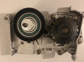

Okay, aber leider ist das nicht die Weiterentwicklung der automatischen Spannrolle und wurde bei Deiner Empfehlung auch nicht umschrieben.
Continental:
Wasserpumpe mit automatischer Spannrolle (siehe Bild)

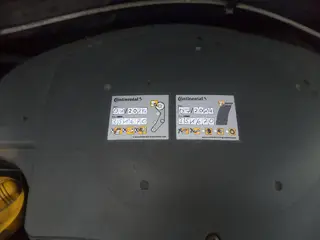

Und in dem anderen Bild sind nun 2 Spannrollen zu sehen, da ist links die Spannrolle von Continental und rechts aus dem Hause Gates.
Die Gretchenfrage... wie wird hier die automatische Spannrolle gespannt ?

Hast im Link gescrollt, bis zu der Stelle, wo da steht "Zahnriemenspannung an einem K7M-Motor mit automatischer Spannrolle"?
