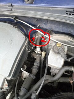

3. Schaut Euch bitte das Foto an. Ist das der Heizungsvorlauf?

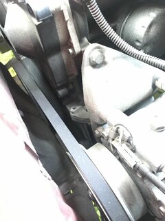

Paar Details zum KS 1,6 MPI mit Klimaanlage.
Der Keilrippenriemen (725er) der Lima lässt sich wie vor 50 Jahren spannen. Unten Aufhängung lösen, oben ist Langlochverstellschraube.

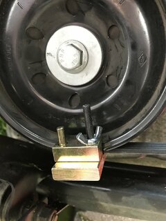

Für den Klima Flexriemen (916er) braucht es zwei Werkzeuge.
Mit dem Keilwerkzeug wird er heruntergezogen ( oder halt durchschneiden) :

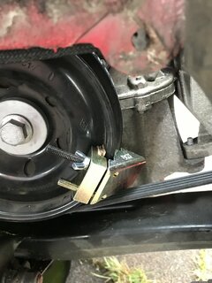

Das Klemmwerkzeug benutzt man zum aufziehen ( auf Foto ist der neue Riemen schon drauf):
Spätestens in 12 Uhr Position unbedingt stoppen !!!
Die überall angebotenen Werkzeuge sind alle gleich idiotisch konstruiert und lassen sich bei normalen Riemenscheiben nicht klemmen. Ich habe sie mit ein paar Holzstückchen unterlegt ( Foto 1!).
Besser wäre, das abzufräsen- oder notfalls flexen.

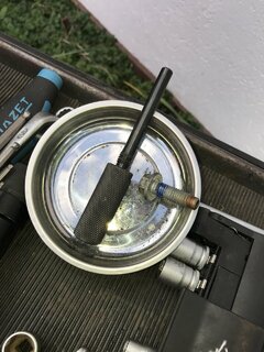

Als KW Blockierwerkzeug habe ich dieses hier von BGS genutzt:

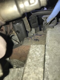

Die Schraube sitzt echt versteckt ganz rechts am Block über der zweiten Lambdasonde. M8 mit 13erSW- nur ertastbar. An besten von unten zugänglich, Knarre mit kurzer Verlängerung. Hier die Position mit dem eingeschraubten Haltebolzen von unten fotogafiert:553279D2-6406-42BF-BAED-4A9130CFF98F.jpeg

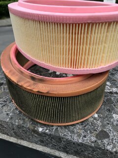

Meine Neuanschaffung ist 12 Jahre alt, 80tkm aber kleiner Crash und Wartungsstau -> s. Lufi :
Das Gute an einem Auto mit Wartungsstau ist, dass noch nicht so viele Personen an dem Auto etwas kaputt geschraubt haben :)
Der Lufti ist schon der Hammer! Vermutlich noch der erste.
Viel Spaß mit Deiner neuen Datsche!

Die KW-Blockierschraube hat natürlich M10- konnte das wg. timeout nicht mehr editieren.
