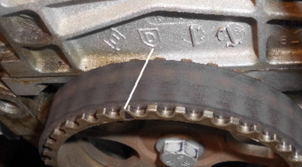

OT-Dorn an KW ist drin, auf Anschlag steht die NW einen Zahn weiter nach rechts (früher?) als auf dem zweiten grün hinterlegten Bild zu erkennen ist (wenn die Perspektive das nicht zu sehr verschiebt). Somit wären 16 Zähne richtig. Die Bilder hatte ich mir bereits ausgedruckt. Nur leider bin ich mir halt unsicher da ich das an dem Ding noch nie gemacht habe.
Welche Markierung am ZK ist denn die Richtige für das NW-Rad wenn die KW am Dorn ansteht?

Hallo!
Danke für das Bild.
Dann wären beim alten ZR zwei Zähne Versatz gewesen.
Ich werde nach Einbau berichten.
Viele Grüße
Joachim
Die Flucht der beiden Markierungen auf dem Foto, muss natürlich in der Realität rechtwinklig zum Zahnriemen sein.
