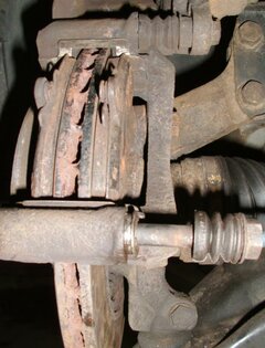

Wenn die Fahrzeuge älter werden, sollte man beim saisonalen Rädertausch sehr genau den Verschleiß der Scheibenbremsbeläge beobachten. Wenn die Beläge nicht gleichmäßig abgenutzt sind, kann ein Führungsbolzen des Bremssattel fest gegangen sein. Wenn das nicht behoben wird, steht ein vorzeitiger Belagwechsel an.
Zur Wiedermontage sind 4 neue Sechskant-Schrauben M8x20 (10.9) 34Nm und mittelfeste Schraubensicherung notwendig.

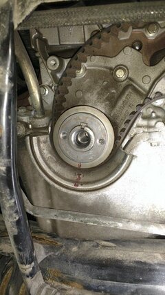

Einen schönen Guten Abend allen,
brauche nochmal Hilfe von Euch, habe den Zahnriemen bei meinen Sandro gewechselt.
Beim langsamen durchdrehen verändert er ständig die Markierungen ( Striche auf Zahnriemen)
kann es sein das die mir einen falschen Zahnriemen geliefert haben.
Bild von der OT Stellungen wären auch nicht schlecht.
