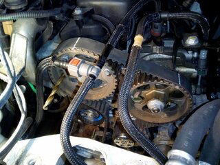

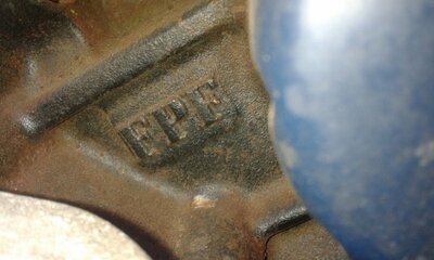

Auf dem Foto ist alles. ,was ich von oben zur weiteren Identifizierung des Motors finden konnte. Auf der Abdeckung für den Zahnriemen sind (ohne die Motorhalterung abzubauen) keine Bezeichnungen/Aufkleber usw. zu finden. Ich interpretiere die Motorbezeichnung als "EPE".
Ich muss doch wohl nicht erst den Zahnriemen ausbauen, um an die Info für das passende Ersatzteil zu kommen?!?
Über Hinweise freue ich mich :)

@siefko
Ich glaube Du konntest keine Ersatzteile finden, weil Du bei Ziffer 2.2. "AC0", anstatt "ACO" eingegeben hast. Also das ist ein O, keine Null. Darunter finde ich schon einige Zahnriemensätze bei diversen Teilhändlern, wie z.B. hier und hier.
Du musst allerdings aufpassen, denn Dein Motor wird bei Deinem Baujahr mit an Sicherheit grenzender Wahrscheinlichkeit die automatische Spannrolle für den Zahnriemen besitzen. Ich meine, ab 11/2009 wurde auf automatische Spannrolle umgestellt, aber da weiß @Texas viel besser Bescheid.
So führt der Ausrüster Dayco, z.B. auf seiner Website für Deinen Motor ab Bj. 11/2009 das Zahnriemenkit KTBWP7941 mit automatischer Spannrolle auf und bis Bj. 11/2009 das Kit KTBWP2591 mit statischer Spannrolle. Wenn Du was bestellst/kaufst, dann kannst Du problemlos Sätze von Bosch, Continental, Dayco, Dolz, Gates, Ina oder SKF verwenden. Die schenken sich nichts.
