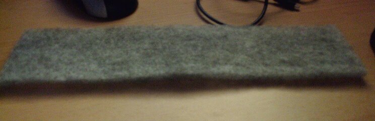

Was war da für ein Filz auf dem Luftfilter meines neuen Dokker MPI geklebt , ein Transportschutz oder eine PS Drossel ?!
Sowas hast Du in Deinem Staubsauger auch, soll wohl als Feinstaubfilter dienen. Habe heute meinen Luftfilter ausgeblasen, alten Filz runter und neuen Filz von Meterware aufgeklebt. Neuen Filter gibts nur bei gravierender Verschmutzung.
Ja und der Filz lässt ja auch nur 1/3 Luft durch jetzt weis ich warum der am Berg so ne lahme Ente war!!
Hab nämlich gestern eine Runde ohne Filter probiert war auch keine Leistungssteigerung spürbar aber nur dadurch entdeckte ich diesen lustigen Filz aufm Luftfilter, sagenhaft Dacia
ach das gehört sogar so, Noch nie gesehen aber man lernt nie aus, der Schutz fürn Lufii sozusagen
Genau, es ist ein Schutz und Grobfilter.
Es gibt Varianten ohne, welche mit Filz und wieder andere mit Schaumstoff.
Ist von Hersteller zu Hersteller unterschiedlich. Wichtig sind die Maße.

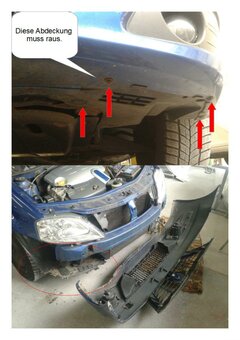

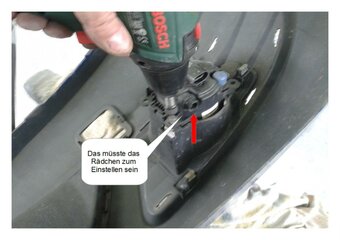

weiss hier zufaellig wer, wie man die nebelscheinwerfer hoehenverstellt? das war einer meiner tuevmaengel.
Schraube die Verkleidung unter der Stoßstange ab oder die Vordere Radhausverkleidung. Bequemer ist die erste Variante.
Brauchst halt die Möglichkeit auf die richtige Höhe einzustellen.

aha. na das haett ich ja nicht gedacht, dass man da was abschrauben muss. immerhin gibts ja unten loecher, aber ich habe dahinter solche weissen imbusdinger gesucht. ich werde berichten!
