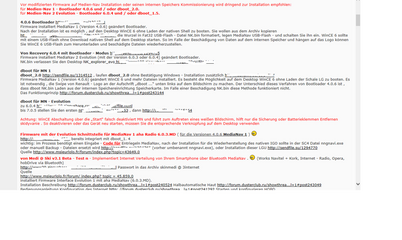

Dboot gibt es in 2 Versionen für das MN und extra nur EVO das wiest ihr?
Da jede Anwendung eine eigene "booter_standalone.bin" hat und deshalb der Taskmanager beim Boot erscheint.:)

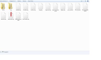

Da du ja Dboot dauf hattes brauchte man nur erfoderlichen Dateien zu löschen.
So wie es aussieht hast du einen Skrip drauf der den Taskmanager beim Einschalten auslöst.
Diese Dateien sind dafür verantwortlich und lassen sich auch nicht mit einen neuen Update löschen,da ist Handarbeit gefragt.
Im der Storage Card2 sind außerdem alle Einstellungen gespeichert,selbst ein save Ordner im Ordner "nng" die Einstellungen
für das Navi.Löscht mal zum Beispiel den Inhalt vom save Ordner wird das Navi wieder jungfer freundlich,da alles neu ohne
Fehler installiert wird.
Und wie bekommt man die Dateien gelöscht? Und was muss man genau löschen? DANKE
Sind dmenue und dboot,aber händisch diese Dateien löschen aus dem System kann auch in die Hose gehen.

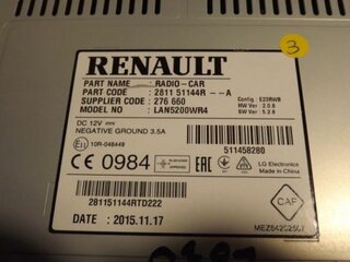

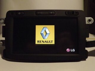

Ich hab was gefunden: Radio Navi Renault Captur Bluetooth Navigation LAN5200WR4 Media Nav EVO

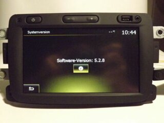

Wird das bei mir in Dacia auch funktionieren? Radio Code ist natürlich vorhanden. Software Version ist 5.2.8. Welche Update wird empfohlen,ich meine SW Version?
Kann man Dboot auch installieren?
Ich werde dankbar sein für jedes Kommentar, jeden Vorschlag und jede Kritik. Bitte ich brauche eure Hilfe!
Dankeschön
