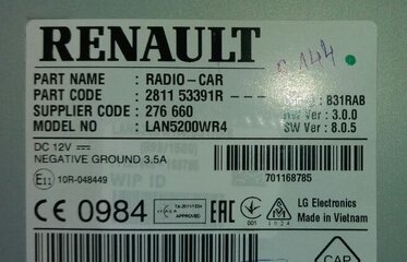

Habe gerade erfahren das die neuen EVOs mit Firmware 8.0.5 ausgeliefert werden.
Man hat wohl schnell reagiert das die 7.0.5 fehlerhaft war.

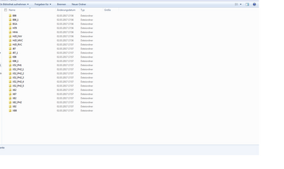

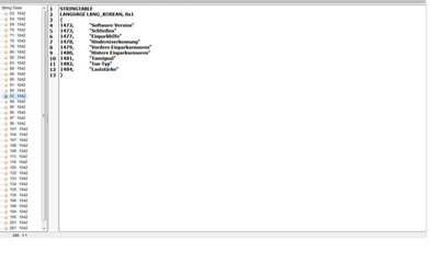

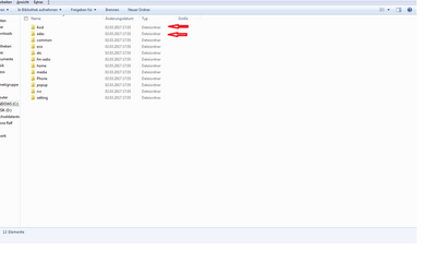

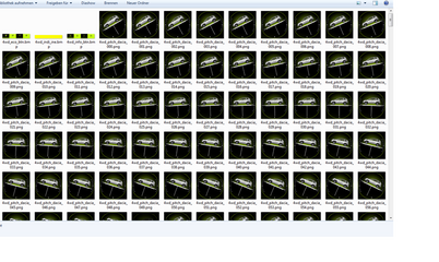

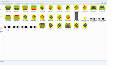

Habe mir gerade mal die offizielle Version der 8.0.5 (208Mb - Version 7.0.5-128 Mb),besorgt und hat
keine sichtbaren Veränderungen in der Navi-Soft außer eine neue Version von nngnavi.
Aber jede menge Sicherheitsanzeigen die im EVO angezeigt werden können.
Derzeit ist nicht zu empfehlen es zu installieren,ohne eine JTAG zur vorherigen Version zurückkehren zu können.
Man weiß ja nicht was für überraschungen jetzt mit enthalten sind.
Neu ist eine Kompassanzeige und Neigung für 4x4 sowie für vorne die Einstellungen und Anzeige(Guardlines) der Frontkamera.
Die neuen Striche sehen ehr aus wie eine Anzeige für den Parkpiepser... Sehr interessant.
Die Neigung wird wieder nur funktionieren wenn man das BIC/MIU nachrüstet. Die Neigungswerte kommen vom ABS Block.
