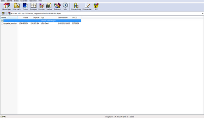

Ich habe jetzt mal die Firmware Versionen 5.2.7.A / 6.0.3 /6.0.4 / 7.0.5 verglichen.
Mich würde interessieren, was die Toolbox auf den USB-Stick legt, wenn sie das 7.0.5 Upgrade anbietet. Ist neben der upgrade.lgu noch eine upgrade_root.lgu oder andere Dateien vorhanden?
..neben der lgu nur die synctool_log.txt

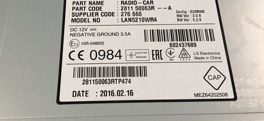

ob man die Firmware 7.0.5 gleich bei erscheinen erhält liegt auch an der Hardware Versionsnummern vom EVO.
Media Nav HW Version 2.0.8, SW Version 6.0.3
Media Nav HW Version 2.0.6, SW Ver 5.2.6

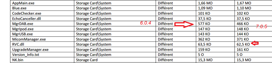

Die Navisoftware "nngnavi.exe" ist von Version 9.12.65.0 auf 9.12.102.0 aktualisiert worden.
Weiterhin ist mir aufgefallen das sich die "RVC.dll" , zuständig für die Rückfahrkamera verringert hat.
Desweiteren ist die "MicomManager.exe" und die "UpgradeManager.exe" schön modifiziert worden.:D
Also ist zu erwarten das darin weitere Modifizierungen fürs EVO enthalten sind, die später bei nachfolgenden Updates freigeschaltet werden.

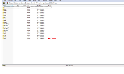

Außerdem ist bei den Guidelines für Rückfahrkamera die XBB hinzugekommen.
B98-CLIO IV Pm1 FLIEßHECK
B98_1-CLIO PH2 IV FLIEßHECK
H79-Duster
HHA-CAPTUR/KAPTUR BR/IN/EN
J87 Captur
J87_1-CAPTUR PH2
K98-CLIO IV Pm1 ESTATE
K98_1-CLIO PH2 IV TOURING
X52_PH2_1-SANDERO FLIEßHECK PH2 II
X52_PH2_2-SANDERO II-KILOMETER STEPWAY PH2
X52_PH2_3-LOGAN MCV PH2 II
X52_PH2_4-LOGAN (II) PH2 FLIEßHECK
X52_PH2_5-THALIA-SYMBOL (II) PH2
X62-Master III
X 67 Dokker Kangoo
82-Trafic III
X92-lodgy
