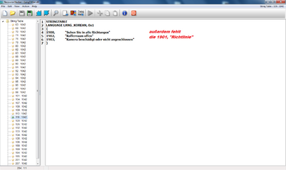

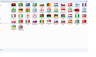

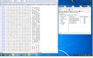

Ich bin mir nicht ganz sicher ob die 7.0.5 ein Fake ist oder nicht.
Da nur einige sie bekommen und andere gar nicht.
Habe die 7.0.5 von einen Forenmitglied erhalten und auf den ersten Blick
ist die LangDllGer.dll fehlerhaft was auch schon einen Einfluss darauf hat.
Normalerweise gibt es bei solch einen Version Sprung außer der upgrade.lgu noch eine upgrade_root.lgu.
Die Länderflagge war bei der 6.0.4 schon enthalten nur die Sprach-Zip noch nicht.
Die neue Persische Zip ist auch nicht neu ,wurde aber mit zugeführt.
Richtig beschäftigen kann ich mich damit aber erst nach Weihnachten.

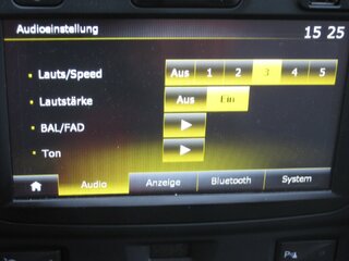

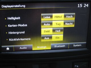

KANN jemand bestätigen, das die Buttons im Menü fehlen nach Aktivierung der RFK bei Firmware Version 7.0.5?
Hat man die Cam vor dem Update aktiviert und updatet dann, so sollte eigentlich alles noch normal sein.
Hi Daniel,
ich hatte eine etwas andere Situation, aber zumindest ähnlich. Meine RFK war vor dem Update von der 6.0.x auf die 7.0.5 deaktiviert im Menü Anzeige. Ich habe aber nun nach dem Update immer noch die Buttons für RFK Ein und Aus, also alles ganz normal.
Gruß Lothar
PS wenn du selbst nachschauen willst, kennst ja HoLi :)

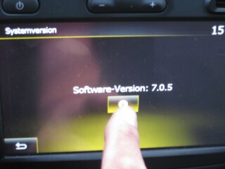

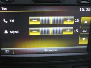

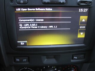

Wie schon vorher von mir beschrieben war die Installation problemlos. Zu beachten ist lediglich das das update bei mir 2 Durchgänge benötigte.
Leider weist Dacia in der Mitteilung nicht darauf hin. Nach dem ersten Durchgang schaltet das Medianav plötzlich ab und startet erst wieder nach gefühlten 20-30 sec.
Es führt dann das 2 Update durch. Ist es damit fertig kommt die Übersichtmaske und das Radio spielt.
Mit der SW Version 7.0.5. funktioniert bei mir alles.
Die Änderungen von Daniel sind alle erhalten geblieben (Renault Design)
Die RFK kann ich nach wie vor ein oder ausschalten.
Hier die Beweisfotos angehängt.
Läuft bisher alles IMG_5658.JPG IMG_5659.JPG IMG_5660.JPG IMG_5661.JPG IMG_5662.JPG IMG_5663.JPG IMG_5664.JPG

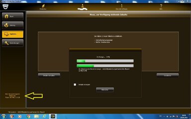

Hallo an DerBaum,
nur zur info.
Nach dem durchgeführten Update auf 7.0.5 wurde ich von dem Navieextra Menu am PC aufgefordert eine Synchronisierung durch zu führen über dass Menu Navi / Option / Kartenupdate.
Das habe ich getan.
Wie ich auf meinem Stick erkennen kann anhand des Timestamp, hat er eine sehr umfangreiche Synchronisierungsdatei "synctool_log.txt" abgelegt.
Scheint so als ob hier alle durchgeführten Update Schritte aufgelistet sind.
Diese Datei hat er erst nach dem Update angelegt.
Hilft dir diese Datei weiter, im vergleich zu deinem nicht hundertprozentig durchgeführten Update?
Sag mir Bescheid dann sende ich sie dir zu.

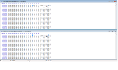

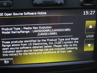

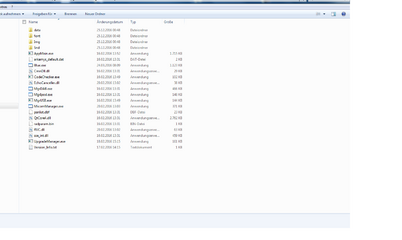

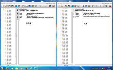

Habe gerade noch schnell die 7.0.5 durchscannen lassen und bis auf die
die fehlerhaften Lang ddl,s im Ordner "data" ist da nicht viel neues enthalten.
Die Bluetooth Kompatibilität ist erweitert worden,wegen den siebener Apfel
und Samsung Geräte.Also wer die RFK schon vorher aktiviert hatte kann bei der
neuen nichts passieren, alle anderen sollten warten bis die Fehler behoben wurden.
Das kuriose ist das alle Sys Dateien von Februar-März sind
und in der Version_Info.txt 7.0.5 steht?
M.f.g und schöne Feiertage
