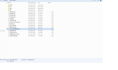

Das kann schon sein das bei der 7.0.5 einige Sicherheitslücken geschlossen wurden, war beim MN1 ja auch so.
Hatte @romulus gebeten am 14.12. mir mal das Update von der neuen zukommen zu lassen, damit ich mal schauen kann was alles
geändert wurde, aber er hatte wohl kein Interesse.
Wurden wahrscheinlich neue CFG ,Bin,s und Dat Dateien geändert.
