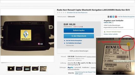

Hatte mir das Update über die Toolbox gezogen vom Fingerprint eines Users der es mir zur Verfügung gestellt hatte.

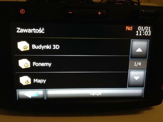

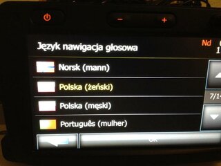

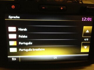

Habe ich ja doch recht, ein Media Nav aus Polen mit deutschen Karten :think:
Man glaubt es nicht auch für ein MNE aus Polen gibt es eine deutsche Karte,wäre ja ein Witz wenn nicht.:D

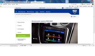

Wenn man ein Auto als Reimport aus Polen hat kann man doch anschließend auch beim Evolution Europa West aufspielen
über die Media Nav Toolbox.
Die Sprachführung und das Menü gibt es doch in vielen Sprachen.:)

Ich meinte ja auch den Map Code! und außerdem schreibt der Verkäufer das er TomTom Karten drauf machen würde?
gibt es fürs MNE auch zusatz Software (TC, Video Player)?
